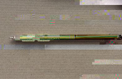

Vsechny zacatkxy byvaji takove.... Taky sem byl a par tech ran bylo mimo srelni i.... Ted si nedovedu predstavit strelit mimo strelnici. O strileni do papiru... No to co pises je jedna z mala strelnic kdesmis jsn do papiru. Si vem co treba zkousi oficialne a verejne v coradu v ostreve (niceni povoleno) .
jo a noseni nabite predovky NENI ZAKAZANE zadnym pravnim predpisem ... To jen tak mimorec ;-)
To podsypani pod piston a pod sroubek spojovaciho kanalu je super vec... Me se prave v tom kanalu namocil bp medenou pastou kterou byl namazany piston a spodni sroub ...od te doby pouzivam teflonovou pasku.
Ale stejne sem si pro jistotu udelal vytahovak ...

D@ve: ten tvůj vytahovák je super, já tak šikovnej nejsem, tak mám vyrobeno z dostupných surovin z domácí (panelákové) dílny.
Vystředění jsem vyřešil namotáním izolepy, tak aby přesně pasovala do hlavně.

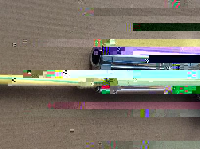

Pouzivam lee od strobla na razi .54 realy problem je pri dotlokani ze spicka neni kulata ale pokud si udelas presny nabijak ktery vystredi tak krasne spicku nabijenim zakulatis.
Ja musel navic delat zvetseni zapichu na drazce ... Bo rozmer od lee je presne 13,8 a podle otestovnych strel je drazka na utesneni dostatecna... Neprofoukne .

D@ve
Příspěvky:79
Registrován:15 srp 2009 01:14
Bydliště:Walassko
Re: Derringer od fy Great Gun
Příspěvek od D@ve » 03 led 2016 12:39
Vystredeny nabijak....
