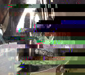

Penetrační test do PET lahve, na 5m ze 3/4 naplněné a postavené. Prvni rána je opravdu slabá. Ogivál petkou neprošel, pouze ji promáčkl a udělal mastnej flek.
Druhá rána znatelně hlučnější a ogivál prošel oběma stěnama lahve viz foto vstupu a výstupu střely.
