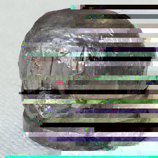

Nedalo mi to a vytahl jsem strelu. Mel sem ji tam asi jen 4 mesice... Ci ja vim ted kdy sem naposledy strilal. Postup byl prach, vyvarena filcova ucpavka v mazivu na strelu, namaza strela , mazivem zapatlana hlaven a zbytek natlacen kolem strely.
Mazivo: vceli vosk od vcelara , parafin , luj (ten co se pouzival kdysi na ploche remeny) .... No a v nem bude asi problem protoze olovo s nim asi celkem dost koroduje . Zajimave je ze uprostred je strela cista i kdyz je tam mazivo v drazkach. Na strane u filcu je strela cerna a pritom neni v kontaktu s prachem . Na spici to vyzralo povrch strely tak ze neni hladka a pred oplachnutim tam byl svetly vyzrany povlak (mezi sstrelou a voskem) .... Dalsi fotky z fotaku dodam zitra ... Ted du chrapat rano po dlouhe dobe vstavam v 5 do roboty.

D@ve: ta nezkorodovaná první drážka je zajímavá. Vede mě to k teorii, že k té korozi maziva s olovem je potřeba vzduch a sem se asi nedostal nebo spíš nestačil dostat přes ten tuk z jedné a filc z druhé strany. Já lůj ani sádlo nepoužívám. Pouze jelení lůj a včelí vosk 1:1
Zajímavý by byl dlouhodobý test vlivu různých maziv na čisté olovo... Kdyby se někdo nudil...

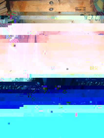

Re: Derringer od fy Great Gun
Vystřeleno do špalku břízy s tlustou kůrou. Střela se zabořila 13mm do kůry a vypadla.
Stříleno z čisté hlavně bez mazání. Subjektivně se mi zdá, že je rána opravdu silnější (i energie střely) než s namazanou střelou. Čili první nemazat jak psal myslím Kentan.
