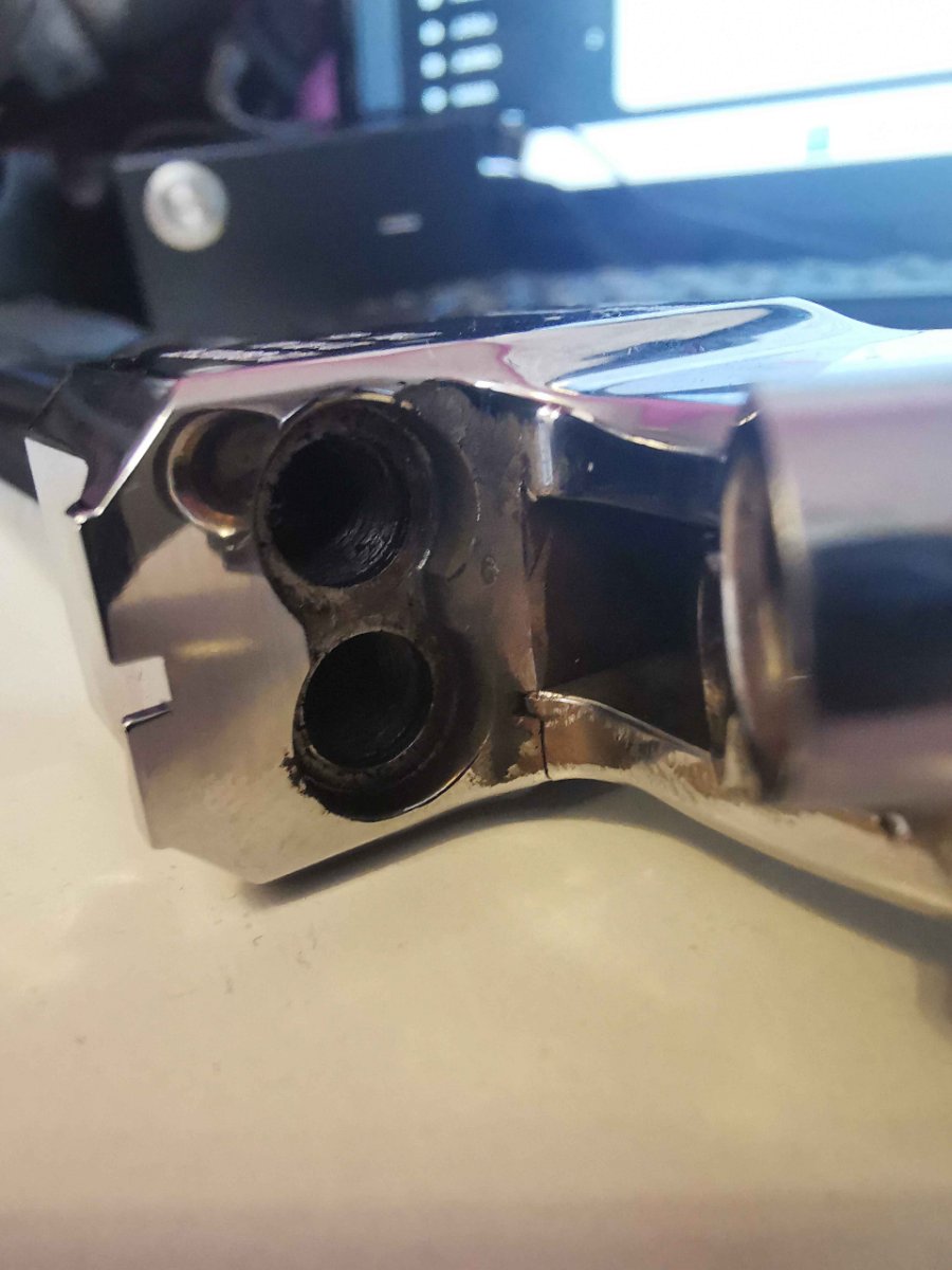

Dobrý den,
obracím se na Vás s prosbou o radu s vytazenim strely z hlavne zbrane Dimini .45 3pal.
Zbran jsem cca rok nepouzival a mel ji nabitou ze strelou Sabot.
Byl jsem na strelnici a oba vystrely selhali, i po vymene zapalky 4mm.
Doma jsem pak vysrouboval pistony a chtel strelu z hlavne vytahnout rucne.
Bohuzel jsem neuspel a saboty nemuzu z hlavne dostav ven.
Muzu strely vyklepat kladivem + nabijakem ze zadu smerem k usti hlavne?
Nebo jenom smerem z usti "vytahovakem strely"?
Dekuji za rady a pomoc.
J.

Příspěvek od Hamran1952 » 06 bře 2025 13:16
Myslím si, že zozadu sa dá mechanicky vyraziť len hlaveň s ľavým pistonom. Prešľahový kanál ide priamo do hlavne.
Pravý piston má lomený prešľahový otvor.
Niekde na nete som videl vercajg, ktorý sa namotuje namiesto pistonu a uvoľnením plynu z pripojenej bombičky
je projektil vytlačený z hlavne.
Konkrétne tu :
https://www.zbrane-dave.cz/products/vyt ... na-890-kc/

Příspěvek od Erix » 09 bře 2025 08:57
Zdar, někdo podsypával skrze pistony (nenavádím). :? Pokud toto nepomohlo, tak selhavku deaktivovat zalitím vodou a poté bezpečně střely vytáhnout jedině předem skrze navrtávák. Kdyžtak napiš do GG, určitě poradí a zabrání se poškození, nebo zranění obsluhy.

Příspěvek od edelweiss » 09 bře 2025 18:51
Ano dá se vyšroubovat piston, zkontrolovat je li průchozí podsypat složit a vystřelit. Troch snahy a je to oka za pár minut. Pro dlouhodobé nabití je potřeba mít to suché a klidně dát několik zápalek nasucho aby olej byl pryč. Pak vytřít dosucha a nabít, je to prevence tomuto případu.

Příspěvek od D@ve » 14 bře 2025 21:41
Mam udelany vytahovak .... na natloukaci palicce mam na spicce vrut , ktery naklepu a zasroubuju do strely .. pak lehce strelu vytahnu ... zitra najdu a nafotim
