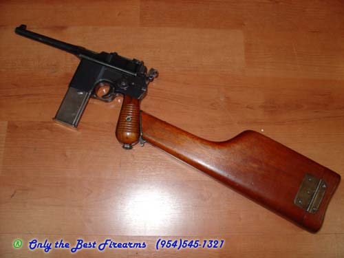

Kdyz se na to tak koukam, nebylo by od veci spachat nejakou "tercovou" pazbu, co by se upevnila na misto puvodnich strenek ? Myslim tim zhruba toto:

Derringer nebyl zkonstruován pro terčové střílené, ale.... víme to skoro všichni na co. Vyblbni se tedy s C 96 :D (jinak nic ve zlém).
