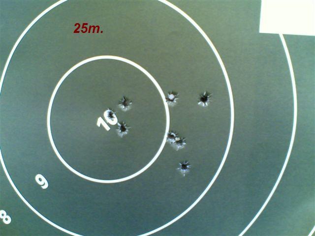

BTW, jak je to s přesností TT-33?

Umí určitě líp. 25m střelivo MA

Příspěvek od edelweiss » 01 dub 2011 11:06
O tom že to umé lépe bych nepochyboval, ale furt je co zlepšovat,-)
