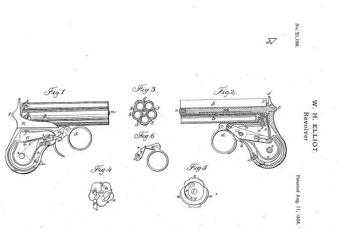

1.=jedna z pepřenek Bacon,mechanismus je jako u jiných Baconů dle pat.Gruler -Rebetay
2.=revolver -pepřenka patent Eliot,výrobce Remington
jelikož se tyto malé pepřenky objevují u výrobců revolverů a nikoli zpočátku vývoje,nýbrž i v době nabíjení jednotným nábojem,domnívám se,že jejich použití v této miniaturní velikosti má svůj smysl.
Dalo by se i spočítat ,jakou hmotnost nese před válcem třeba NAA mini revolver a jakou hmotnost by nesl v případě prodloužení válce na stenou délku.

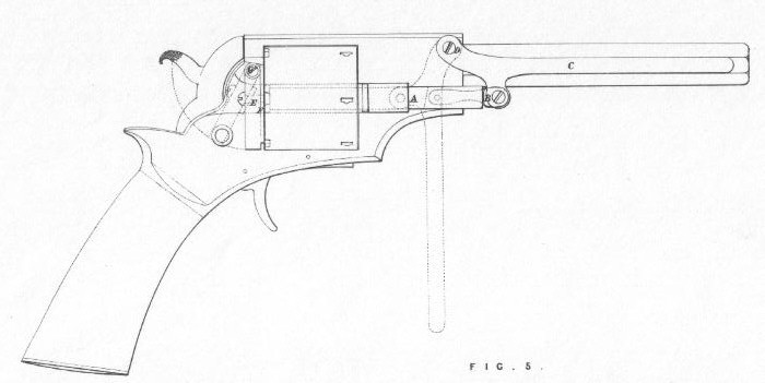

Kerr-když se vezme zámek z perkusní pušky a přidá se mu posunovač,tak vznikne Kerr-jednočinný revolver z války Sever-Jih,výroba Londýn,taky Eibar.Osa válce vytahuje se zadem,kohout jí vyhýbá.Kerr byl zaměstnanec Adamse a z jeho rodiny.patent je GB 1722
z July 28,1855,produkce od dubna 1859,přes 10.000 kusů.Ráže .36 a .44,5 ran.snad prý 2 verze-SA a SA/DA,jiní tu SA/DA popírají.Cena asi kolem 10.000,-USD.Většinou jsou rozbité.
