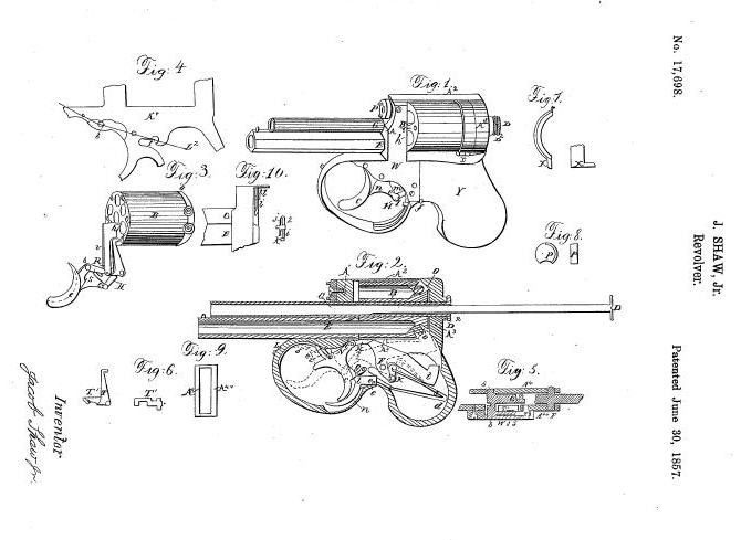

Příspěvek od maldigola » 07 črc 2008 09:33
malý a kompaktní revolver Jacoba Shawa,existuje jediný exemplář s číslem 1.Otáčí se na čele válce a střílí spodní komorou.Aretuje rovněž na čele válce do důlků mezi komorami.
