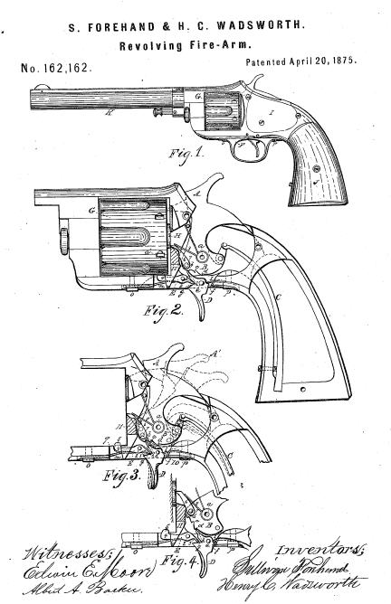

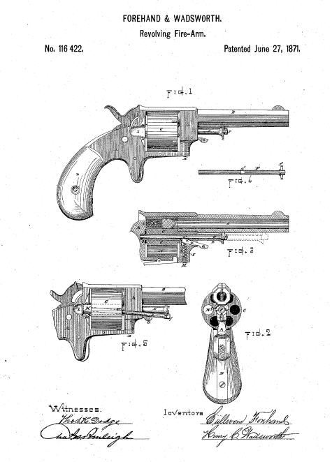

Forehand a Wadsworth-jestli mě paměť neklame,tak starý Alsop měl v Norwichi jednu továrnu a dvě dcery,no a ty dvě dcery si vzali pánové Forehand a Wadsworth a měli s nimi továrnu Forehand a Wadsworth.
..ať se na to dívám jak chci,pořád nevidím rozdíl mezi tímhle zámkem FW a SW russian.
Ježíš,Luk.12,49.

ještě dva patenty F W.Ten pákový záchyt osy válce,to byl skutečně přínos,ale ten druhý patent,to je přeci Gruler,typický pro Bacon.
