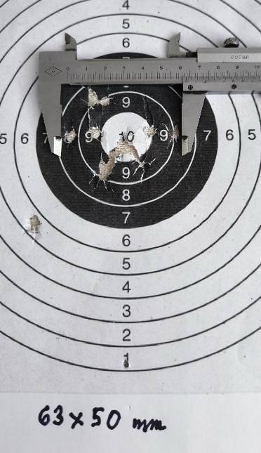

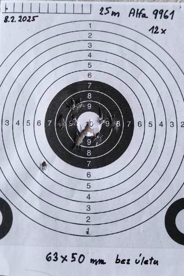

Příspěvek od alobal » 08 úno 2025 15:25
Měl jsem dnes takové cukání to jít vyzkoušet jak to vlastně bude lítat na klasických pistolových 25 metrů.Vytisknul jsem zvětšený vzduchovkový terč kde černé kolo má 80 mm a šel na věc.První rána úlet vlevo dole,no říkám do prdele to teda moc dobře nezačlo a tak jsem na něj poslal ještě dalších 11 špiček.S výsledkem jsem spokojený,víc od toho revolveru ani nečekám a soustřel bez úletu je 63x50 mm,což považuji za perfektní.Čekal jsem že to bude víc padat, protože kolimátor mám nastřelený na 10 metrů,celkem překvápko,že to sedí i na 25 metrů.Střelbě zdar😁

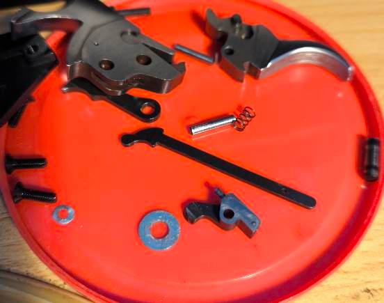

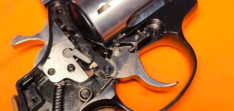

Re: Flobertka
Příspěvek od alobal » 12 úno 2025 08:28
Rozhodl jsem se pro další úpravu a to posunutí aretace válce o 0,3mm směrem dovnitř revolveru z důvodu přetáčivosti a tím k vystředění komor válce vůči hlavni.Tak do ruky pilník,smirek a hurá do toho.😁Aretace zbroušena.V rámu obdélníková díra propilována o 0.3mm a připravena podložka 0,3 mm na osu aretačního kolíku kterou dotláčí deska revolveru.Úprava se zdařile povedla,hrany válce nepřečnívají do hlavně a podařilo se eliminovat i vůli válce při nataženém kohoutu.Teď už jen testnout jak to ovlivňuje přesnost,pevně věřím,že k lepšímu.Dále budu ještě laborovat s bicí pružinou neboť stávající je zbytečně tvrdá na náboje od RWS.Co nepotřebuji je,aby revolver odpaloval brokové nebo slugové náboje,které považuji v této zbrani za zbytečně vyhozené peníze bez valného účinku a přesnosti,vhodné jsou tak maximálně do dlouhých zbraní s hladkým vývrtem.Pak se zase podélím o nové poznatky.
