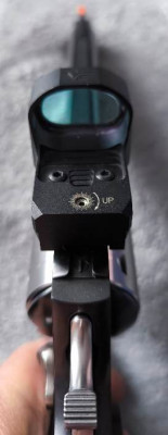

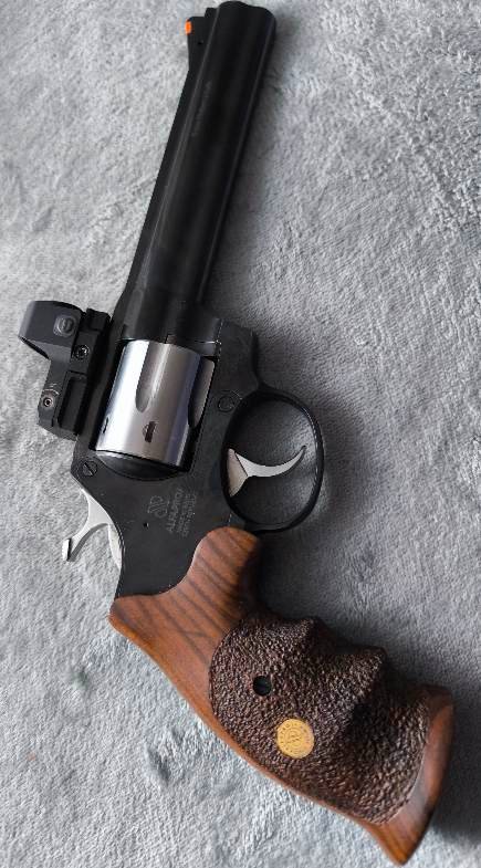

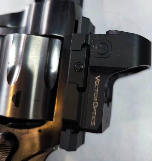

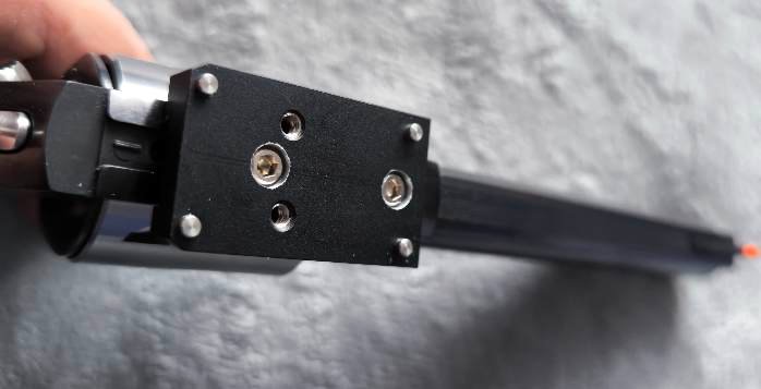

Ještě mě napadla taková blbost.Kolimátor na zkoušku
Na rámu jsou tři otvory se závitem m4 pod hledím.Mám to na všech pistolích tak jsem zvyklý
a myslím,že to zas tak špatně nevypadá
