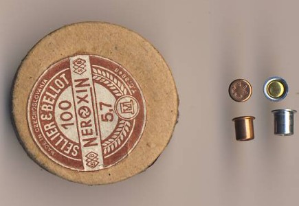

Takže to co jsem naměřil chcete říct že je blbost, i to co uvádí sám výrobce :D http://www.sellier-bellot.cz/cesky/nabo ... &rimfire=2 , http://www.sellier-bellot.cz/cesky/nabo ... &rimfire=2
A Wolf je karabina od Dresslera :wink: http://www.dressler.ic.cz/karabina.htm
On sám náboj flobert vypadá jako zápalka, je vidět že sem vtom docela vyznáš. :wink: http://www.strelectvi.cz/forum/userpix/1948_Gev_1.jpg
Německé náboje jsou od Dynamit Nobel/RWS, tady můžeš hledat http://www.naboje.estranky.cz/fotoalbum ... ---nabojky
