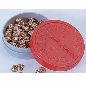

Zkrátka tyhle flobertky jsou jen drahé hračky pro zábavnou střelbu s neúměrně předraženým střelivem a nelze od toho očekávat nic víc než velké rány.
Ostatně já to koupil na místo poplašňáku do vinice na plašení špačků slepými nábojkami cal.6mm START SB... Také tihle příživníci a zlodějíčkové modré barvy jsou u nás chráněni zákonem! Ba i jiní přemnožení vetřelci…
