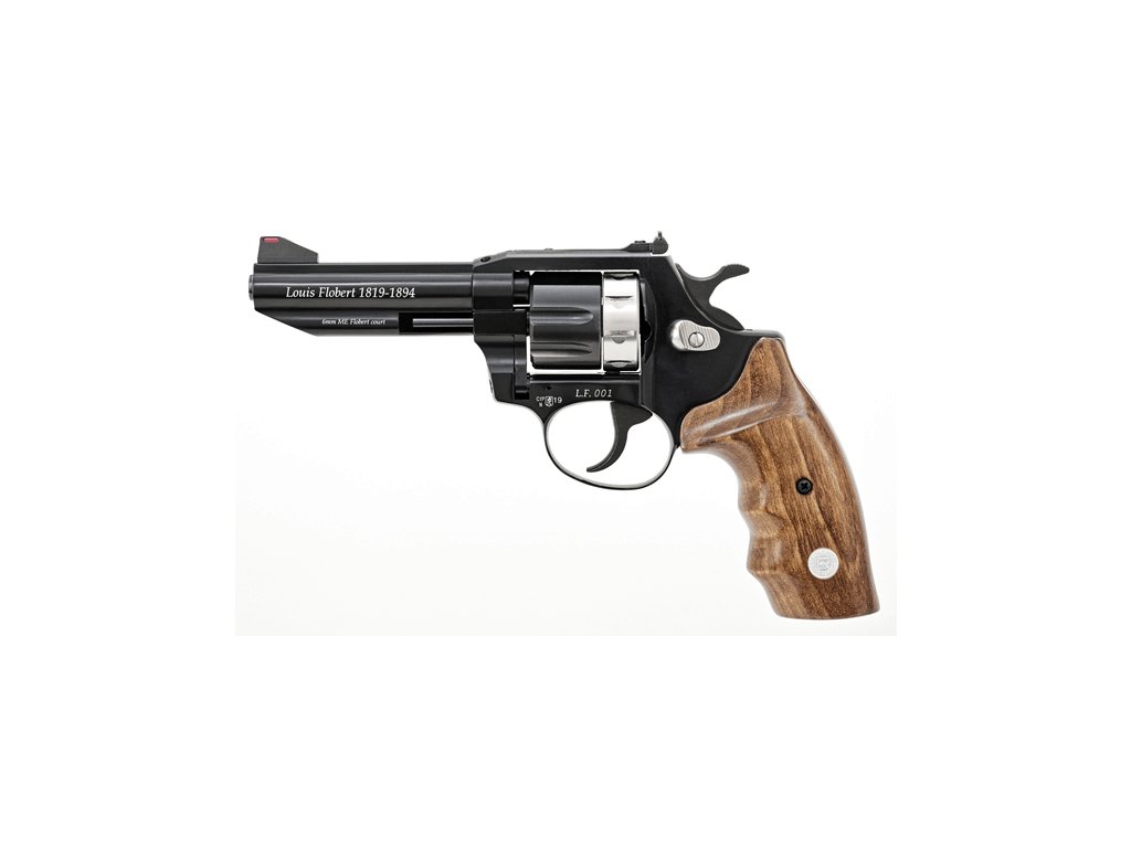

Doporučovaná šarže 007-217 nábojů S&B - Flobert cal.6 mm ME Short:
Bylo by ostudou jubilejní limitované serie zbraní „Flobertka Alfa 641 Luis Flobert Edition cal. 6mm ME-Flobert“, aby to také nevystřelilo a nebo střela se viset v hlavni!
Proto se k nim ve vybraných obchodech objevila i mimořádně fungující šarže nábojů s touto poznámkou:
Náboje S&B 6mm short vykazují výkonnostní rozdíly mezi šaržemi. Doporučejeme používat náboje s výrobní šarží 007-217, která je vyzkoušená a revolver je s těmito náboji plně funkční. U ostatních šarží se může a nemusí vyskytnout závada, kdy střela zůstane v hlavni. Pokud se při střelbě tato závada vyskytne, nemusí se tedy jednat o závadu zbraně.
Kontrolní otázka:
Proč to v ČR nemůže fungovat normálně u všech flobertek ALFA a všech šarží S&B nábojů cal.6 mm ME-Flobert Short ?
Kontrolní otázka:
