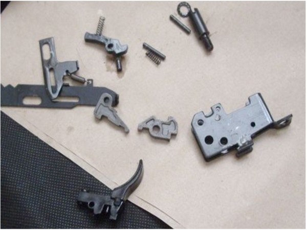

Příspěvek od Lynk » 26 zář 2008 14:26
na H125 zacali robit nove spuste? alebo tam len hodili spust z H85? Ked som mal minule rozobranu spust tak sa urcite nebola taka ako vsetci opisujete. ma 1 srub iba na nastavenie dlzky chodu(ktory je ajtak blbost lebo potom nefunguje poistka, teda ako vobec nieco funguje). tvrdost som znizil skratenim napinacej pruzinky, nie tej co drzi zuby ale tej co iba predpina spust dopredu. teraz to ide krasne zlahka. a este snad tolko ze rameno o ktore sa opiera spust je plastove :roll: ...
nieco take
takto poskladane
klasika co kazdy pozna
