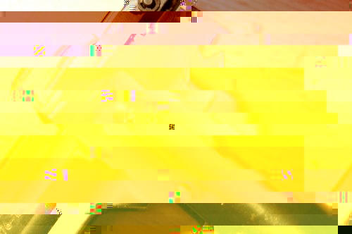

Tak s tím problémem jsem se potýkal také. Ten šroub je snad zavařený! :twisted: ... na to se budeme muset dotázat Strixe co se stím dá u GAMO udělat?? :?:

Díky za radu. U nové GAMO Shadow DX je na ten šroub potřebný nástavec menší - torx t25 bit. To je na šroub se závitem M8 dost titěrné a skutečně by se snad už zlomil, kdybych toho raději nechal.
Jestli pomůže tahle finta - zalomit hlaveň a stáhnout to do svěráku, tak to jsem zvědavý! Ale spíš zabere to zahloubení díry v hlavě šroubu a naražení toho bitu, ale i tak se může zlomit. Možná by více pomohlo nahřát ten konec válce se závitem plynovým hořákem tak na 150 až 200°C ...

Tak jsem se dnes odvážil k činu a pokusil se odšroubovat hlaveň. Prvně jsem to zkoušel povolit ve svěráku ale nešlo to, tak jsem navrtal vrtačkou do šroubu vrtákem záhlub. Poté jsem nasadil odvrtávák a konečně šroub povolil :)
Následně jsem převrtal přepouštěcí otvor válce na 3mm,odstranil špóny a ojehlil hrany drážky pro napínací páku.
Namazal píst a pružinu,vše jsem složil zpátky dohromady. Následně jsem prohnal vzduchovku přes chrono s výsledkem kolem 180 m/s s diabolo Gamo pro match 1g. Také se snížil zpětný ráz a vzduchovka je mnohem tišší.
Nakonec spokojenost :D
Děkuji Strix71 za radu
