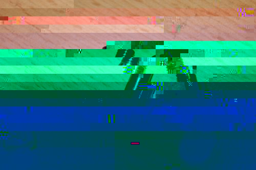

Predtym som na nej uz dvakrat menil pruzinu, prvykrat sa rozpadla a zlomila, bola cela zdeformovana, dal som novu, po asi 1000-1500 vystreloch vykon poklesol na 11-12J, vybral som ju von a bola zdeformovana, pokrutena, na dlzku mala menej nez 26cm, pricom original pruzina ma takmer 29cm. Taktiez bolo znicene tesnenie piestu.
Takze som rad ze teraz je tam ta plynova pruzina ktora nieco vydrzi bez toho aby nejak enormne klesal vykon vzhladom na deformaciu mechanickej pruziny....
Neskor napisem ked z toho trosku postrielam
Na fotke pruzina ktoru som vybral zo vzduchovky po cca 1500 vystreloch (odhad). 25.7cm na dlzku, pricom v novom stave ma takmer 29cm
