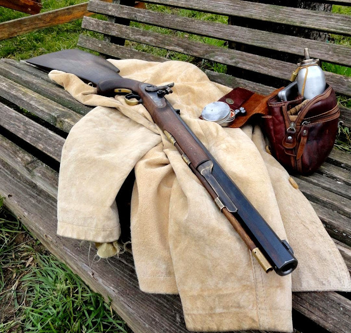

Myslím si, že ak to nemá laufy zvnútra nejak extra hrdzou skaličené, tak to vyzerá na dobrú investíciu... zachovalá historická zbraň cenu nestráca, skôr naopak.
Dokutil som moju PD skladačku Bounty .50, zacvakávacia prídavná pažbička z nej robí celkom príjemnú karabínku... strelivo som zatial skúšal iba doporučované gule .490 cez starú postelnú plachtu máčanú v zmesi vosku a olivového oleja... lieta to pekne a v rámci mojich schopností a po troche špekulovania s mieridlami aj presne, čo som bol príjemne prekvapený a dnešných 30 rán za sebou to dalo bez násilného nabíjania a problémov.
Som z nej velmi vytešený...

Často jsem líný přispívat ale tuto musím udělat výjimku abych takovou krásku pochválil :shock:Nádhernou karabinku jsi z Bounty vytvořil a moc hezky nafotil,musí být radost z ní střílet
Zlaté ručičky!!!

Je to velice pěkná práce, doslova bych řekl precizní, ale jak se tak koukám, tak mi přijde ta hlaveň u složeniny o dost delší, než u pistole. Nebo se mýlím?
