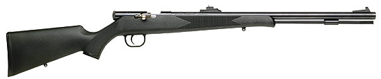

Cau,chtel jsem se zeptat kdo me poradi nebo kdo ma zkusenost z touhle zbrani Inline Tracker 50 http://www.zbranebrymova.com/foto/80937.jpg

Příspěvek od duffioso » 26 pro 2007 20:59
mam ji ja a je supeeeer,ptej se na co chces,vsechno vysvetlim
koukni na fotky http://forum.gunshop.cz/viewtopic.php?t ... &start=465
cena je vzhledem ke kvalite vyborna,ale musis si odlejvat kule sam.Ja strilim R.E.A.L. strely a pouzivam 4g prachu.Je to jako brokovnice,co se zpetneho razu tyce,ale strili to opravdu pekne.Strilel jsem poloplastove .44 v sabotu,coz je hezky,ze to nemusis mazat,ale je to lovecke strelivo a na terce se nehodi.Cisteni se da vychytat rychle a hlavne porad mazat,musis ji mit porad nakonzervovanou,jako vsechny cernoprache zbrane.Koroze je svinstvo.Tady je fotka jak strili,ale neber to vazne,byl jsem zmrzlej :-)

Příspěvek od Slim Jim » 26 pro 2007 21:11
duffioso píše:...je supeeeer...
Mohu potvrdit, sice nejsem hrdým majitelem, ale zkoušel jsem ji. Na 50 m chodí spolehlivě jednou dírou, což je vzhledem ke kvalitě podstavce a zaměřovací automatiky VELICE slušné. I spoušť byla dobrá, spolehlivost 100%. Ráže byla (tuším) .50, střely .44 Mag. SP nabité do sabotu, hnací náplň jak jinak než osvědčená klasika Vesuvit LC. Mám jednu jedinou výhradu, a sice, že zátravka v dnovém šroubu je veeelmi dlouhá, takže nejde normálně prošťouchnout po celé délce, a k demontáži dnového šroubu je potřeba speciální verk, takže když ho nemáte a ucpe se vám zátravka za pistonem, tak se vám může stát, že se odeberete domů bez jediné rány (vyzkoušeno :cry: ).

Příspěvek od achab » 26 pro 2007 21:31
a jak to strili bez optiky ?

Příspěvek od duffioso » 26 pro 2007 21:32
Vim co myslis,nedavno jsem hlaven poradne nevytrel a prvni rana nevysla.Zvlhnul mi prach od oleje :-)Ja vim,zacatecnicka chyba,ale i ty se hodi,clovek se jima aspon pouci.Proto nosim porad vercajk sebou.Vysroubval jsem dnovej sroub,vysypal,nebo spis vylil prach,vytrel,podsypal a uz to bylo v pohode.Je to alchymie v pravem slova smyslu,ale je to krasny

Příspěvek od Slim Jim » 26 pro 2007 21:39
Mířidla jsou celkem v pohodě, ale nevím, jestli jsem náhodou neměl kousek s nějakou nadstandardní výbavou. Mířidla byla černá (černěná ocel), se zvýrazněním světlovodnými vlákny. Střílet se s tím rozhodně dalo, a to i na "supr přesnost" (terč 16/10, 50 m s oporou). Někomu světlovody nemusí vyhovovat, mně vyhovovaly...
diffusio: Já měl zase zátravku ucpanou pecičkou karbonu, protože jsem se vyfláknul na čištění a vytřel jen hlaveň :oops: . No a flinta mi to nehodlala jen tak odpustit.
