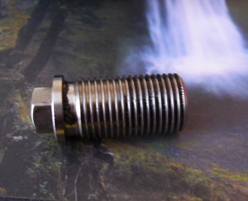

Příspěvek od Loupeznik » 02 úno 2009 11:33
Mě taky nešel povolit.Nastříkal jsem to konkorem a čekal 3hoďky.Nakonec to šlo,ale byl na něm do půlky zapečený prach...

Příspěvek od duffioso » 02 úno 2009 12:16
Je treba to namazat nejlepe medenou vazelinou,coz jsem ja opet neudelal :-(
Nejvic me stve,ze ted to nemuzu vyndat tuplem,kdyz mi prasknul klic.Nechce se mi ho objednavat naslepo.Maji jich tam nekolik a nevim kterej presne by to mel bejt,kdyz tam nejsou fotky.

Tú medenú vazelínu budem asi aj ja radšej používať. Mala by vydržať do 1200°C. Doteraz som mazal len grafitovou vazelínou.
