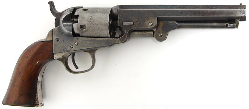

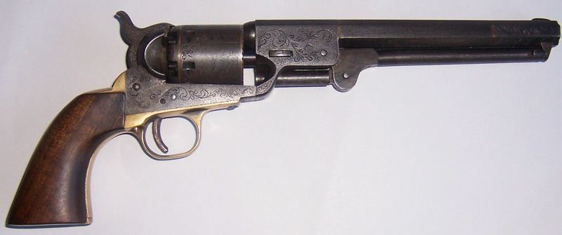

rád bych demonstroval rozdíly ve vkusu a tedy i v mentalitě na třech profesionálně provedených zbraních jednoho typu.
Americký model vyjadřuje pragmatismus a preferuje výkon
Evropský model vyjadřuje smysl pro detail
Japonský model působí dojmem,jako by odmítal nebo nechápal západní pojetí ergonomie.

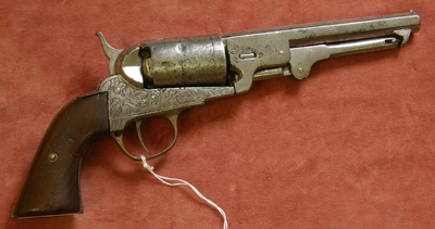

tohle je Colt z aukce v Dorotheu,3.12.08,č.122,začal na 300E a prodal se
za 563,-E.
No a jak se zdá,tak je taky nějak ohnutý nahoru.Viděl jsem to na obrázku už vícekrát,možná že to nemá správně doražený klínek,a nebo,což by bylo moc zlé,je tam ohnutá osa válce.No nevím,bude to asi nějaký druh opotřebení,na který si sběratel bude asi muset dát pozor.

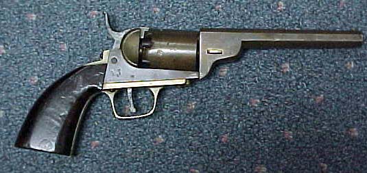

K tomu Japonci:Copy of a Baby Dragoon, hand turned cylinder, caliber is more or less .35 percussion, no rifled barrel, made so about 1852 - 1855
....jinak u toho Japonce je podivná hranatost,jakoby záliba v hranatosti -lučík je hranatý,spoušť je hranatá,přechod mezi hlavní a válcem je hranatý a hranaté je i spojení pažby s rámem u kohoutu,kde to může být i nepříjemné,o pažbě nemluvě,ta vypadá dokonce naprosto neuměle,ovšem zde je to záměr.Když si představíme,jak vypadá zbroj samuraje,tak to do sebe esteticky zapadá.
U nás platí,že krása je souměrnost,ve smyslu vzájemného souladu.
Latinsky krásný=formosus,tak nějak to lze vyjádřit.Takže básně se nám rýmují když slova končí stejně,v hudbě vytváříme soulady tak,že znějí jako melodie a navíc některé typy souladů,vycházející ze základních geometrických tvarů jako je koule,trojúhelník,čtverec atd.považujeme za klasické,neboť to odpovídá kráse antické architektury.
No a podle toho by měl okraj zadní části rámu být souběžný s okraji rámu,válce a hlavně vpředu,tedy svisle kolmo na osu válce.Místo toho oni ten zadní okraj sešikmili do ostého úhlu,takže je to celé rozhozené a nepřirozené.
Funkce-Japonci nějak nepříliš chápou nutnost aretace.I zde se vybrání pro aretační západku zdají jakési jiné,než mají být. Navíc z popisu je zřejmé,že i ráže je podivná - .35 a bez drážek v hlavni.
