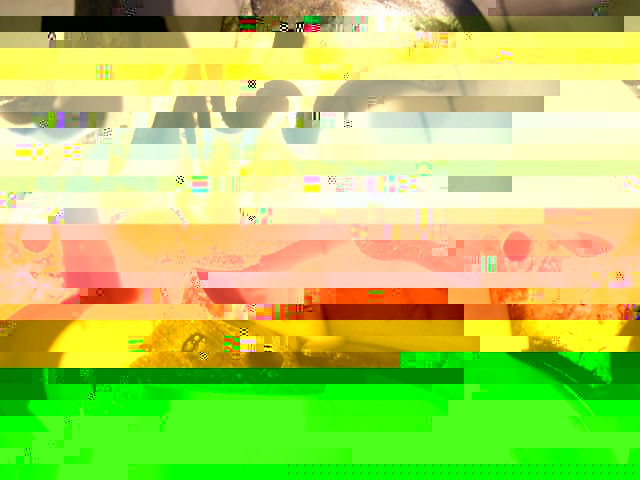

Re: konstrukční prvky revolverů
Fagnus
- Přílohy
- fagnus%20alexandre%20et%20cie%20sa-03.jpg (9.29KiB)Zobrazeno 2057 x
- fagnus%20alexandre%20et%20cie%20sa-04.jpg (11.29KiB)Zobrazeno 2057 x

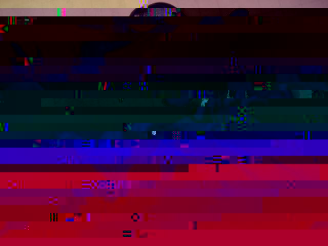

Jongen
- Přílohy
- jongen%20freres%20par%20hjm-05.jpg (10.15KiB)Zobrazeno 2051 x
- jongen%20freres%20par%20hjm-04.jpg (9.17KiB)Zobrazeno 2052 x
