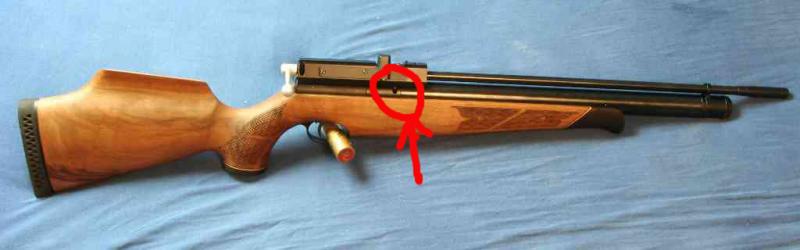

Tak protože jsem dostal od Sportovce , dotaz jak se šteluje konzistence u AA410, tak na pravé straně v prostoru pod bubínkem je imbusový šroubek ( ibus klíč byl v přísl ) ten vyšroubovat ůplně, pak vzít ten druhý menší ibus, zasunout do vzniklé díry našátrat malý ibusový červík a "kroutiti" ...
- Alexxxus
- Odborník na vzduchovky
- Příspěvky:10864
- Bydliště:Praha
- Kontaktovat uživatele:
Jo ještě fotka pro snažší hledání
