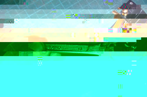

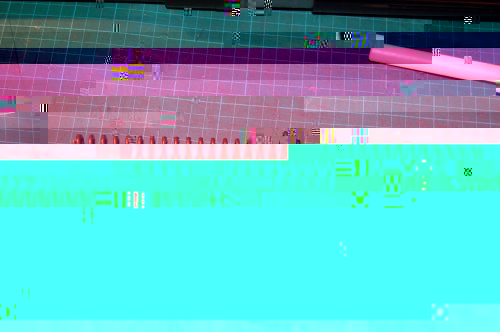

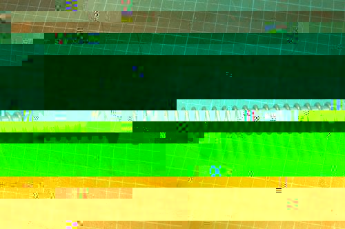

Pro Weihrauch 77/97 je několik pružin, které se nazývají "16J".
1. 3,1x20,5x285x34 (někdy uvádí délku 290) exportní pružina od Schneidera.
Tato pružina dává 18-20J.
2. 3,1x20,5x240x34 normální pružina 15-16J.
3. 3,1x20,5x260x30 nevím kde ji berou. Je kolem 17J.
Kromě těchto pružin, je ještě pružina pro V-Mach kit.
Nejsložitější je montáž 1. pružiny. Já použivám svěrák a všechno bez problémů udělám sám.
Také pro odstranění zvonu pružiny se může vložit malé vodítko pružiny do pístu. Lepší je vyměnit originální vodítko pružiny na ocelové.
Při montáži V-Mach kit se použivaji podložky pro nastavení vzduchovky.

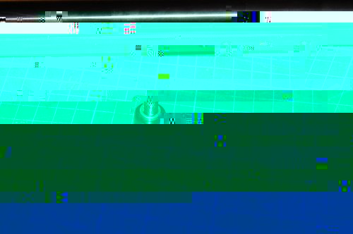

Petr ok2adi píše:Dík za informace. S tím nesouladem při montáži puškohledu by jsi mi neporadil? ( Viz. příspěvek trochu před... ).
Ja potřeba se podívat proč se to odšroubovává. Myslím si, že jste to jen neutáhl do konce. Já používám ocelovou širokou plochou tyč, který přesně pasuje do závěru pístu.
Také zkonrolujte utažení šroubu závěru a jeho podložku.

Citace: Ja potřeba se podívat proč se to odšroubovává. Myslím si, že jste to jen neutáhl do konce. Já používám ocelovou širokou plochou tyč, který přesně pasuje do závěru pístu.
Citace: Air Arms je vyroben po Weihrauch se zohledněním všech jeho nedostatků, ale stejně je lepší je nesrovnávat. Obě mají své plusy a mínusy, ale vcelku to jsou dobré a kvalitní vzduchovky.
Ono to tak bylo "pootočené" z výroby.
S tím rozebráním a kontrolu souhlasím. Nechtěl jsem do toho vrtat, je to v záruce, ale udělám to. Děkuji v podstatě za morální podporu :D .

Příspěvek od Petr ok2adi » 10 pro 2017 08:31
Tak problém zřejmě vyřešen... Ten šroub s vymezovací podložkou byl úplně volný, snad jen dotažený ve výrobě rukou. Ještě včera jsem srovnal rybiny, kápl jsem pro jistotu do závitu Loctite 243, dotáhl, dnes 50 ran a vše drží. Tak hurá na ten puškohled :D .
Strix71, děkuji za pomoc.
