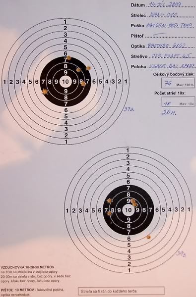

dnes sme si boli s Crustom zastrielat. :lol:
moje prvé krôciky s walterom. :shock:
http://i201.photobucket.com/albums/aa30 ... 00x600.jpg
dufam ze sa to este zlepší. :roll: :?:

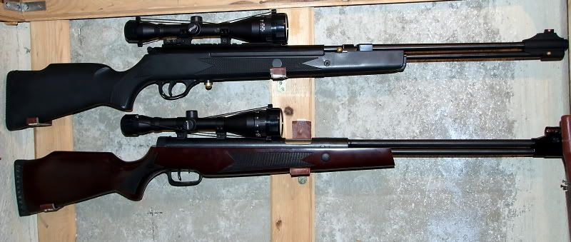

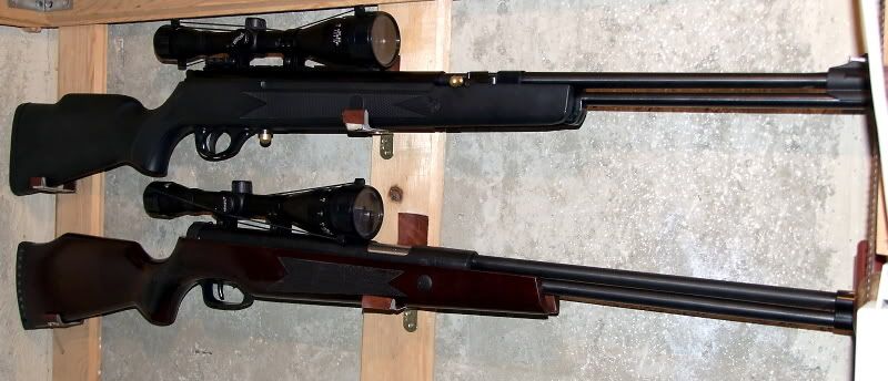

no a ked som uz tu tak este jedno foto. Chrust takto odpocivaju v pivnici teraz. lepsie nie?
