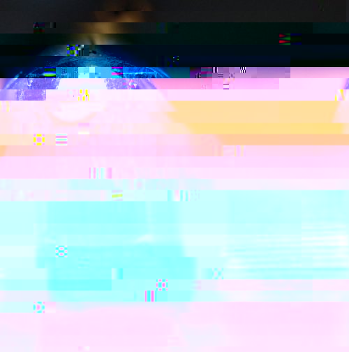

Zkontrolujte šrouby. Uvidíte jestli vzduchovka už byla rozebraná. Zkontrolujte těsnění hlavně. Koukněte se na pažbu, zda nejsou nějaké praskliny. Není-li železo v pažbě volné. Podívejte se do hlavně. Je lepší posvítit baterkou. Poslechněte si jak se natahuje. Nejsou-li nějaké přebytečné zvuky. Pracuje-li pojistka. Neseká se spoušť? Nestřílejte bez diabolky. Anebo pří výstřelu upřete hlaveň do gumy, kůže, botu. No jednou bylo něco takovýho (foto).
