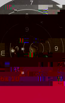

P.S.: přikládám kopii terče z dnešního testu stejné serie LC2, tentokrát opět s perkuskou.

Zdravím všechny čmouďáky a doplňuji informaci k Vesuvitu LC2.
27. srpna, Uherský Ostroh, mezinárodní závod "Poslední prázdninový výstřel", disciplína Whitvorth ( perkusní puška civilní na 100 m vleže, bez opory, s řemenem ), výsledek 99 bodů, použit prach Vesuvit LC2. Nabíjecí a laborační údaje důvěrné. Prosím, respektujte to a nepiště mně o sdělení podrobností.
Šakal

- Přílohy
- 20220828_143744.jpg (17.6KiB)Zobrazeno 23101 x
- 20220828_143135.jpg (18.84KiB)Zobrazeno 23101 x
Re: Předovky
Blahopřeji! Opravdu paráda.
Laboraci vyzvídat nebudu, (ta ideální je stejně pro každou zbraň jiná), ale tipnul bych si že to nebylo stříleno koulí ve flastru

Re: Předovky
pro al.taylor:
dedukce naprosto správná !!
Šakal
Šakal
