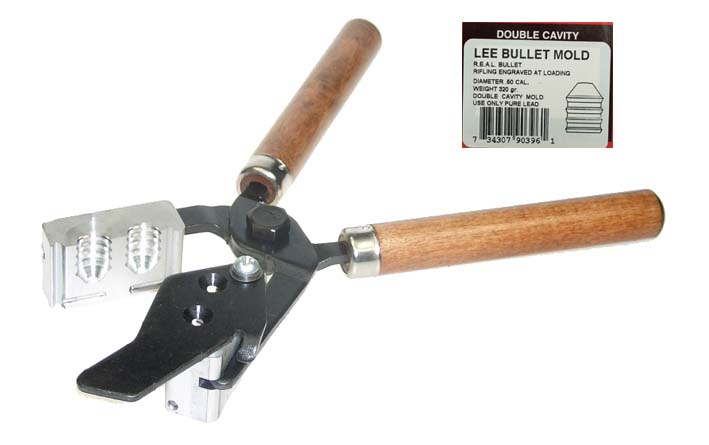

Tááák, zápalky a kleště LEE jsou doma, měkké olovou jsem koupil 48/Kč/kg!!! Ogaři, to je nyní normální cena olova? Už sem ho asik 15 let nekupoval.
Koncem měsíca budu lét šusy, mazat a pak, púak to nastane!!! :-)

Zdravím..Chcel by som sa spýtať či je možné používať válčekové strelivo do zbrane Ardesa Evolution cal 50 a či su tieto klište http://www.zbranebrymova.com/foto/9596.jpg adekvátne k tejto zbrani..ďalej potrebujem informáciu či treba toto strelivo mazať a ako..a či treba používať flastre..Veľmi pekne vám ďakujem za odpo..

Jsou to střely REAL, o kterých je tu napsáno více než dost. Stačilo by pohledat a odpověď tu na 100% najdeš. :wink:
Samozřejmě že použít jdou a používá je valná většina majitelů těchto pušek. Flastry se používají pouze pro sférické střely. Tato střela se dává na prach bez flastru či jakékoli ucpávky.
Pro předovku se musí mazat každá střela, tedy krom sabotů.

Válcové střely se mažou do drážek. Buď v nějakém přípravku nebo prostě palcem. Mazadlo si udělej sám podle sebe. Střely můžeš i namáčet.
