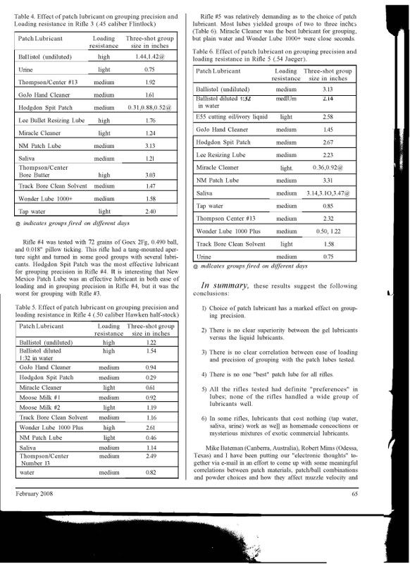

Jaké jsou rozdíly v rozptylu při použití různých maziv na flastry(vypůjčeno z CastBoolits):
