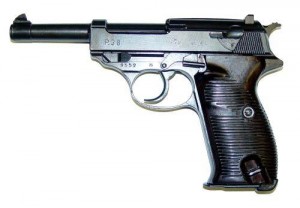

Rodí se nová Lovka :shock:
Slávie 634 cal. 5,5 mm + Delta 4x32 AO + JSB Exact
Lov 21 cal. 4.5 (Novalov) + kolimátor RD 40+ JSB Match (zelené)
Lov 21 cal. 4.5 (Lov Bullpup) + kolimátor Walther Top Point II
Lov 21 cal. 4.5 (Lov Viper) + Bullet Project 4x32 AOE
Kavy
Příspěvky:2859
Registrován:24 bře 2009 19:52
Re: LOV 21 - fandové a znalci, podělte se zkušenostmi pls.
Příspěvek od Kavy » 24 zář 2011 10:10
Tentokrát to bude variace na P-38 ? :wink:

Kavy píše:Tentokrát to bude variace na P-38 ? :wink:
Inspirace, mimo jiné, tam taky byla. :)
