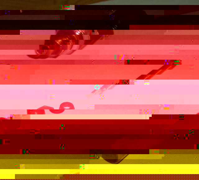

Daval jsem sem fotky rozebraneho ventilu,ale ted to nenajdu.
Vypustis zcela kyvetu ,vysroubujes ventil,vysroubujes na ventilu trubicku a vypadne ti jehla ventilu.
Do kyvety jsem vhodil nekolik ocelovych kulicek a kyvetou chvili trepal.Kyvetu jsem potom vyfoukal vzduchem, vymyl olejem,potom benzinem odmastil,opet vyfoukal a smontoval.

Protože jsem pesimistický puntičkář, tak jsem si to stáhnul.

Příspěvek od Zavadil » 26 kvě 2015 11:34
Moc dík, já jen nevěděl, jak povolit ten kryt. Rady jsou bez chyby. Jdu na to :D
