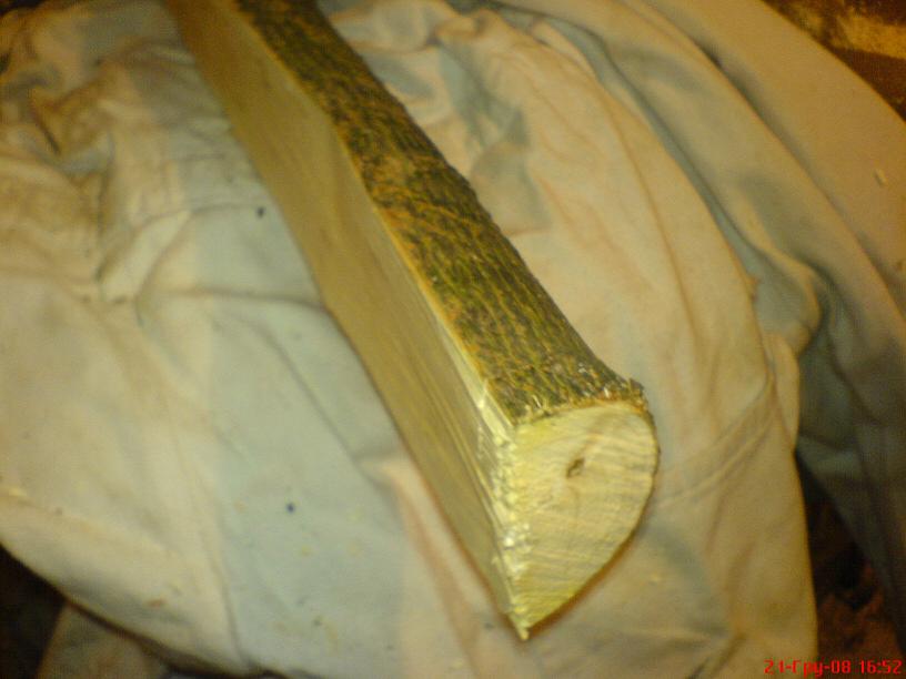

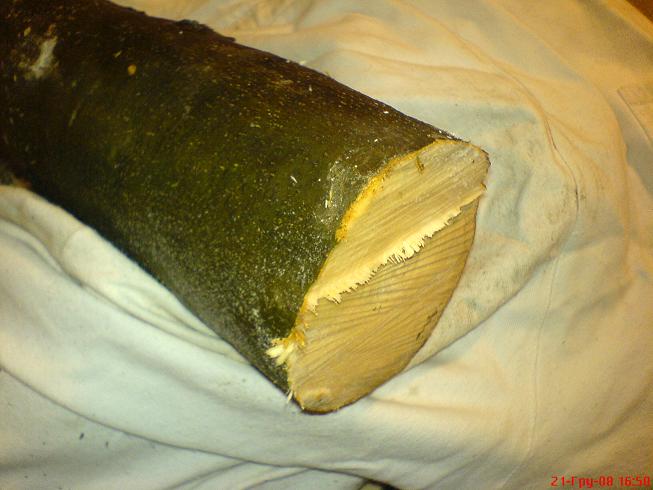

Ahojte tak kusa odskusana, ale na moj vkus slaba. Sice dostrel ma, ale chcem nieco silnejsie tak znovu do prace. Na dvadsat metrov sa da krasne strielat, ale... Ma meksie lucisko tak sa nenatahuje tak silno. Preto vyrabam novu a na skusku z ineho dreva. Sochu skusim urobit z hlinika a spustaci mechanizmus otocny. Prikladam postup prace: :D

10. zuzene konce luciska (hrube opracovanie) nasleduje susenie cca 3 tyzdne.JPG
A teraz susit tri tyzdne a pokracujeme v hoblovani a smirglovani az ku konecnemu efektu...
