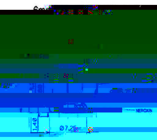

Jen bych ještě doplnil výkres rozměrů Flobert nábojniček S&B se špičkou a s kuličkou, který jsem před časem získal.
Ten v podstatě odpovídá původnímu doporučení CIP (CIP - List of TDCC - Tab V - Rimfire cartridges – Crusher… https://bobp.cip-bobp.org/en/tdcc_publi ... _type_id=5 ), ale jak je zřejmé výrobcové ty rantlíky sjednotili (… na cca 1,12mm !), aby předešli problémům … :D

Možná to způsobuje přídavek černého prachu u 22 Flobert a nebo u 6mm ME je použit plech z podstatně tvrdší a pružnější slitiny (… na původním výkrese je údaj CuZn30 !)….
