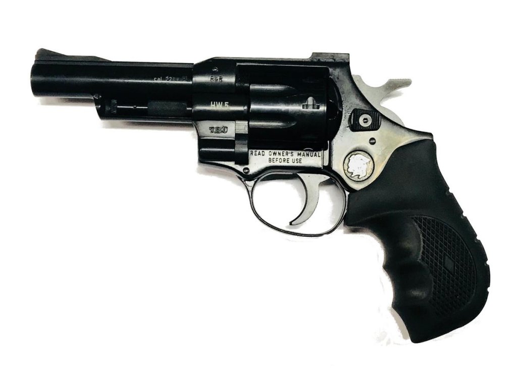

Všecko jsou to původně staré neprodané ostré zbraně vyrobené v Rakousku a v Germánii. Kde to ti šmelináři a překupníci doposud schovávali, na to si holt budeš muset odpovědět asi sám...
Ale protože podle nové směrnice EK bude zakázáno předělávat ostré na flobertky, tak se toho budou nyní u nás snažit co nejrychleji zbavit. Dokonce u flobertek Weihrauch (Arminius) HW-3-5-7 cal.6mm, si stále nejsem jist jak to mají vůbec uděláno. Vypadá to, že snad ani u cal.6mm nemají dělený bubínek.

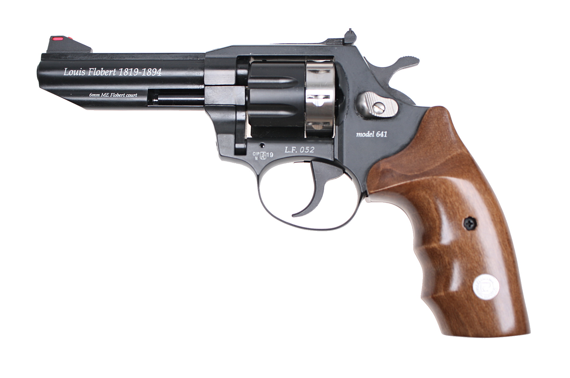

Dneska jsem si byl prohlédnout v pražské prodejně Kentaur flobertky Alfa 641 6mm.Na prodejně měli celočernou
a Limited Edition 2019 s nerezovým válcem. U obou jsem si chtěl oveřit zde uváděné příšerné mezery-odfuky
mezi válcem a prodlouženou hlavní.Měl jsem 2 mírky z tvrzeného plastu po 0,36 mm (zkontrolováno elektronickou
šuplerou).Do žádné z obou pistolí se mírka do mezery nevešla.Mezeru bych odhadoval tak na 0,1-0,2 mm.
Tak to už není taková hrůza,ne?

Před několika lety jsem si v jednom kamenném obchůdku prohlédl krásnou a naleštěnou flobertku ALFA 641 cal.6mm. Ale zděsil jsem se…
To snad nemůže ani střílet!, … ani mít těch mizerných 2,6 Joule, jak o ní píšou v časopise „STŘELECKÁ REVUE Speciál č. 7_2011 - Flobertky pro každého“ !
... https://uloz.to/file/KLrtTyeeW/streleck ... azdeho-zip
Mezera mezi hlavní a bubínkem skutečně byla 1,5mm, kanálky ve válci převrtané až k nábojnici na průměr 8mm a náběhový kužel pak vystružený snad až do půlky hlavně!! …
Děsiná skutečnost!!
TAKOVÝ KRÁM JIM PŘECE NIKDO NEKOUPÍ !!!
Pochopil jsem, že tady zase ouřadovali naši bodří soudruzi "fištróni" a "rádcové" – poučení z jedné příručky s názvem „Poučení z krizového vývoje ve straně a společnosti po XIII. sjezdu KSČ“. Zoufalým a nesvéprávným chudákům konstruktérům v ALFA PROJ spol. s r.o. Brno radili co a jak mají udělat.
No, ale časy se mění! … podle připravované novely zákona o zbraních už nové flobertky nemají mít omezovaný výkon na 7,5Joule.
Že by už tady byla nová ALFA 6mm?

Flobertka Alfa 641 Luis Flobert Edition cal. 6mm ME-Flobert – to je jen taková památeční série v omezeném počtu 200ks v luxusním provedení. Leč odfuková mezera stále stejná – jako PRASE !!
Vskutku vhodný EXPONÁT pro sběratele zaručeně nefunkčních kuriozit a do MUZEA přežívající TOTALITY v ČR !

Ale tu limitovanou edici 2019 jsem měl v ruce.Proti světlu mezera nebyla téměř vidět.Někdo ji nabízel v bazaru a psal tam mezera 0,1 mm.
Chtěl jsem ji pořádně proměřit,šupleru jsem měl s sebou,ale v krámě bylo moc lidí,všichni kupovali kuše a luky jako vánoční dárky,prodavač taky neměl čas,šílel tam,že 100 objednávek denně,prodejna se navíc na začátku ledna stěhuje na Smíchov,všude balíky...
Jinak tu poniklovanou s "neděleným bubínkem" tam nabízejí ještě jednu s poznámkou:
* fotografie pouze ilustrační, válec je dělený :(

Našel jsem ještě jeden obrázek „Flobertka Alfa 641 Luis Flobert Edition cal. 6mm ME-Flobert“ s lepším rozlišením. Ta mezera tam vypadá vskutku menší, … odhaduji tak na 0,5mm !
Takže zajdi prosím ještě jednou do toho obchůdku změřit tu mezeru s ocekovými měrkami a koukni také jak vypadá náběhový kužel a nábojové komory z přední strany. Možná už v ALFA PROJ něco pochopili…
A ta flobka u Kentaura je nejspíš ostrý revolver HOLEK .22LR , ovšem jestli je převrtaný to nevím?
