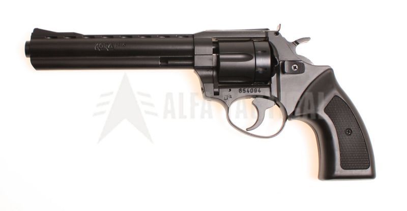

Taky mě u flobertek štve ten limit do 7.5 joule, většinou výrobci nedosahují ani to. Měřili jsme jednou revolver od Kory a měl jen 3,5 J.
To se ale netýká dresslerovek, ty mají enetgie na rozdávání.

Re: Dreslerovy flobertky
Sice je to mimo téma, ale konečně tady máme vysvětlení a důvod, proč nikdo nepublikoval ke KORÁM nějaké měření na Air Chrono. Ta obrovská mezera u bubínku cca 1,5mm objasňuje proč je to tak slabé...Adler A píše:... Měřili jsme jednou revolver od Kory a měl jen 3,5 J....
Dokonce si někdo k tomuhle videu ... Revolver KORA 6 mm flobert max. 7,5 J. ... https://www.youtube.com/watch?v=NT-enpXsz0w ... z reklamních důvodů jednoduše vypůjčil údaje naměřené nejspíš pro Tureckou flobertku „Zoraki R1 Streamer 6 mm flobert“

To je pravda, poznám to podle toho, jak hluboko se zaráží střely z Foxky do dřeva, tak asi 10 mm hluboko.
Z Alfy se zarazí jen kousek, někdy se i odrazí a je to nebezpečné.
Někteří výrobci tu energii šidí, nechápu proč.

Alfa je na tom o něco lépe než Kora, ale 7.5 J zdaleka nedosahuje.
Jak píšeš, nejednodušší metoda jak to poznat je změřit jak hluboko se zarazí střela do smrkového dřeva.
Zkoušeli jsme na střelnici zůzné floberky, nejhlouběji se dostaly střely z Dresslerova Fox Specialu, kulička kolem 1 cm a špička skoro dvakrát tolik.
Alfa se zarazila pár mm a z kory se většinou odrážely, ta je nejslabší.
Tohle je jednoduchá metoda a zkusit si to může každý. Hned se ukáže jak je to omezené.
