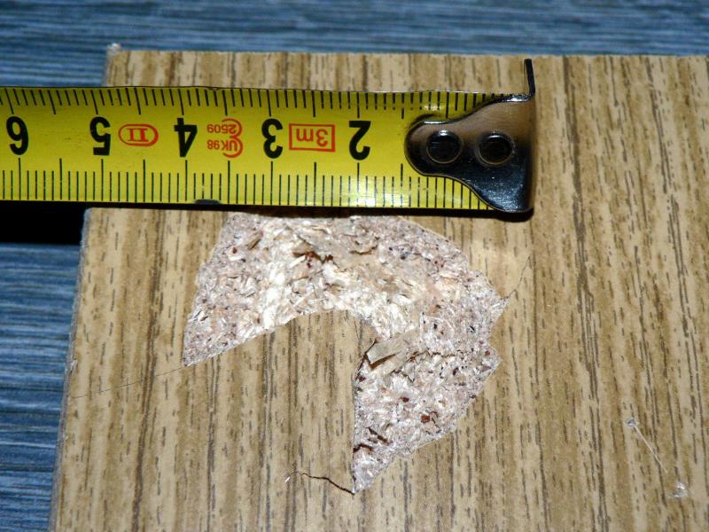

Mám Gamo Hunter 440 v ráži 5,5mm bez úprav omezujících výkon,tedy např. při použití diabolek Gamo match asi 23,5J u ústí.O účincích téhle vzduchovky ať klasicky nebo s naftou případně olejem WD40 by se dalo psát hodně,tak jen něco vyberu.Do dvoucentimetrový dřevotřísky se většinou diabolka zasekne (ať už s plochou hlavičkou,nebo špičkou),ikdyž občas se i odrazí (ale tak 3mm ďůlek zanechá vždy-viz fotka).Při kápnutí nafty do diabolky (malá kapička,sotva na dno),se téměř vždy dostavý patřičný efekt,na tý dřevotřísce to znamená vyražení zadní strany v průměru 3-4cm - však koukněte na foto!Je to i slyšet,pěkná rána a diabolka je znatelně rychlejší.Pokud bylo nafty moc,nebo se z jinýho důvodu efekt nedostavil,ví to člověk hned a účinek je horší než bez použití nafty,kolem vstřelu je znatelné mastné kolečko a průnik je menší.Přesnost sem moc nezkoušel,ale i na větší dálku se dá trefit a vyšší výkon je velmi patrný.Jinak i bez nafty se s tímto Hunterem běžně dají rozbíjet láhve (pivo,vodka,víno..) na velkou vzdálenost, vpodstatě to co je člověk schopný trefit (s puškohledem a oporou) a kde už je výškový pokles,takže to tu flašku rozbije i na 40m.Jinak na nějakých 20m podlehne i šampuska!A ke zmiňovaným polemikám o přesnosti Gama - ten můj vždycky trefí minimálně to,co moje Slavia 631 sport, jen účinek a díra v terči je poněkud větší.Ale pro sportovní střelce to asi nebude,spoušť je opravdu dost tvrdá a obyčejný puškohled (gamo 3-7x20,norkonia 4x20 - oba na Gamu "umřely"apod.) nevydrží dlouho rázy pístu,které jistě vnímá i střelec (malorážka rozhodně "kope" míň).Máte-li další zkušenosti,nebo připomínky,pište..
Tak dva důlky jsou po zásahu z horšího úhlu a ta díra vedle zaseknutý diabolky je právě po použití WD40ky pro dieseling.Ta zaseknutá diagolka je bez dieselingu.Slávie na tý dřevotřísce udělá jen flek a nepříjemně rychle se vrátí.. Na další fotce je druhá
A tohle je ta druhá strana,tak vypadá ta dřevotříska zezadu,pokud se použije dieseling.. A ještě dodávám,že tloušťka toho "prkýnka" je 2cm! To fotit nemusím,ne? :roll:

Prosimte Bendy... ty jsi tu svou gamovku meril, ze se ohanis porad tou ustovou energii? Ja si totiz myslim, ze to co deklarujes je nesmysl.
Zmer to na chronometru. To co tu pises umi vzduchovka s E0 16J s prehledem. Dokonce podle te drevotrisky to vypada i na min.
bendy
Příspěvek od bendy » 11 bře 2006 22:05
Andy píše:Prosimte Bendy... ty jsi tu svou gamovku meril, ze se ohanis porad tou ustovou energii? Ja si totiz myslim, ze to co deklarujes je nesmysl.
To už tu bylo,pokud se dostanu k chronometru,proč ne.. Proto jsem teď mimo jiný psal,jestli má někdo to moje Gamo s úpravou snižující úsťovou energii na 16J,že to rád porovnám.Jinak taky je rozdíl v ráži 4,5 a 5,5mm,je jasný (i z tabulek),že ráže 4,5 má o poznání (snad víc než o půlku) větší průnik.. U energie pořád vycházím jen z tabulek Gama a z toho,že vzduchovku jsem kupoval v době,kdy nebyly nutný žádný úpravy snižující výkon.Taky je možný,že ikdyž dám novou pružinu (tahle poslední je asi třetí a je půl roku používaná,ikdyž minimálně - do 100 ran), promažu všechno kdo ví čím atd.,že to bude tomu deklarovanýmu výkonu blíž..Kdo ví.Takže dřevotříska a flaška nic moc?Třeba plechovka od barvy,kde "Slávka" udělá jen důlek,se dá Hunterem prostřelit skrz obě strany i na nějakých 20m,možná víc..Tak jak na tom jsem?
Andy
Příspěvky:2230
Registrován:22 bře 2005 09:36
Příspěvek od Andy » 11 bře 2006 22:32
Moje mela po "vraceni strev" jen 250m/s (pred tim asi o dost mene, nezmeril sem, az po uprave) s GAMO Pro Magnum. Coz je cca 16J.
Tu drevotriku to taky prostrelilo jen za pomoci dieselingu. Jinak zustavaly diabolky zasekle...
Proste prijde mi, ze je to slabe. Chce to zmerit. Strilej radsi s IZou :-) a posli foto.
