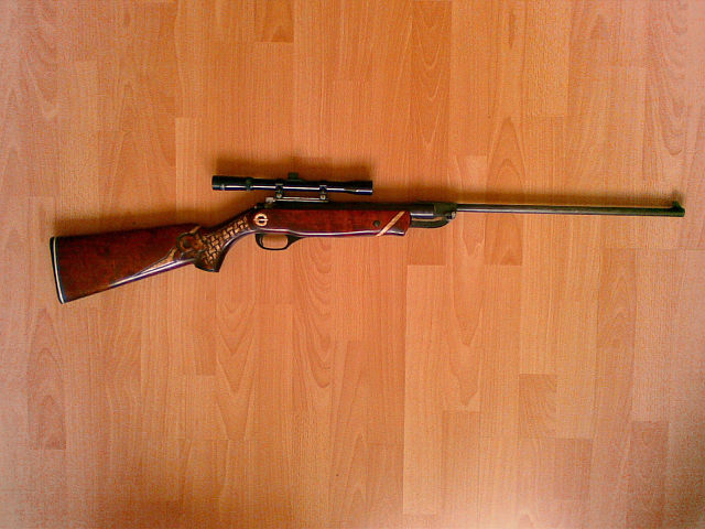

Taky mám doma uklizenou ve skříni starou IŽ, je šance někde sehnat rozkres součástí abych se to nebál rozebrat??? Je po otc, takže okolo 35let stará, zřejmě by potřebovala malou generální opravu.
takhle vypadá:
Crosman 1377 s pažbou, Magtech AR 750 4,5mm, Crosman 3576W CO2 4,5mm - kolimátor 10MOA, IŽ22 4,4mm, Slavie 631 de Lux - Nikko 4x32 AO, Crosman AUTOAIR II 4,5mm/BBs

cagiva:to máš krásne a ako si to lakoval šmirgľom a balsinom?alebo moridlom?ak áno napíš pls ako chcel by som si svoju tiež trošku zkrášliť
