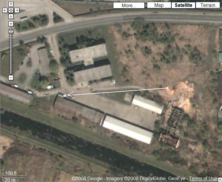

diana 460 magnum @ 130m
Příspěvek od dalajlamax » 14 črc 2008 19:08
takze tu je spominana strelba na cca 130m, v stoji bez opory, letme zamierenie... prave som balil a zberal som sa domov, ked ma napadlo skusit dat dve rany (exact heavy 4.52) na extremnu vzdialenost... btw, nastreleny som na 10m, nepreklikaval som, takze vidite kolko to pada :shock:
snad ti to trochu ulahci rozhodovanie, chcel som to dat do diaboliek, alebo do diaboliek nad 50m, ale ked sa to tu teraz riesi, nie je lepsieho vlakna :oops:
