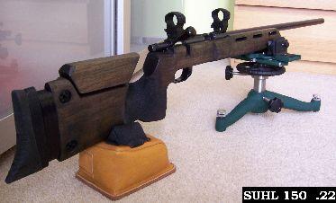

Vytahovač nebo snad přidržovač?
Příspěvek od harpplayer » 02 kvě 2007 06:55
Přátelé, doteď jsem se snažil poradit, teď potřebuju radu já.
Suhlka je prakticky dostavěná a učíme se vzájemně střílet. Nebudu uvádět nástřely, abych někoho zbytečně nelekal (že, Honzo), ale mám problém. Vyzkoušel jsem různé typy nábojů, jako velmi dobré se jeví ELEY Club Xtra, ale závěr mi je velmi často nevytahuje z komory, takže musím nábojnici vyďoubat šroubovákem. GECO je bez problémů, rovněž Schönebeck, LAPUA, ELEY Tenex i Target, jediné problematické jsou právě ty Xtra. Vyčistil jsem čelo závěru i komůrky pro vytahovač i přidržovač, ale problém přetrvává. Příčinu předpokládám v měkké pružině vytahovače nebo přidržovače, případně v oběhaných hranách těchto součástek - nemám ale s čím porovnat. Setkali jste se někdo s podobným problémem? jak jste ho řešili?

Takze jestli tomu dobre rozumim... flinta ti ted strili paradne.. ale po prvni rane koncis :)
No to bude mit Honza radost.

Příspěvek od harpplayer » 02 kvě 2007 13:27
Neboj, R50 to vytahuje sqěle, přičmž soustřel 5 ran je do 12mm ops. :shock: :D Jen jsem nechtěl finančně vykrvácet. Ale nebude-li zb(l)ytí......

Příspěvek od Andy » 02 kvě 2007 13:43
Jo salamy jsou drahy. Musis investovat do munice. Jinak nestrili ty eley Sidewinder? Co ja vim nic nerikal. Zadnej problem.
