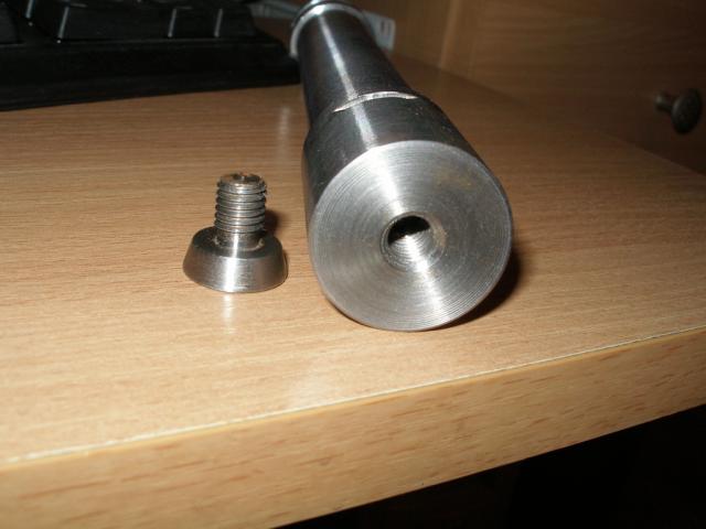

alobal píše:Těsnění stačí dát na chvilku do vroucí vody a pak jde nasadit celkem v pohodě. Zarážka tam žádná není,je to jen kónus 16 na 14 mm,myslím. :roll:Jinak odpověď máš hned nad svojím dotazem co se týká náhradních dílů. :roll:
Tak som skúšal tú vriacu vodu...tesnenie nezmäklo ani trocha....neviete naozaj niekto, ako to tesnenie na ten piest nasadiť...? ...mám H 105....
A skúšal som zháňať aj tie náhradné diely na H105 vo finexe a v kozape, ale zatiaľ sa mi ozvali len z finexu s tým, že by ich mali mať na začiatku marca a že potom sa mi ozvú...zatiaľ sa mi nikto neozval a to je apríl....takže ešte jedna otázka..kde zohnať náhradné diely...? :?: Vďaka

Příspěvek od alobal » 01 dub 2008 18:22
Mě to tak funguje bez problémů. :)

Příspěvek od Kony » 07 dub 2008 11:31
No s tím těsněním jsem si taky užil. Někdo tady psal, že se dá použít gamácké těsnění, ale nevím jaké. Když jsem si ho u prodejce zbraní v Jeseníku objednával, tak mi nebyl dán na výběr žádný rozměr, takže mi došel na 440 :? . To originální těsnění tam nijak nejde, zkoušel jsem všechno, než jsem byl donucen použít kladivo a chemopren. Začínám docela přemýšlet, že Hatsana prodám. Je to fakt maras. Opravdu asi jedinná zlamovací vzduchovka, která je dostupná a docela kvalitní se stabilní přesností je Slavia 631, Bohužel :(

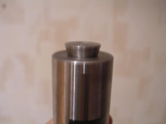

Příspěvek od alobal » 07 dub 2008 14:59
Myslím že toto řešení mluví za vše. :lol: Jinak 125 má průměr 29mm,lze použít i těsnění z gama 1250,ale musí se upravit nebo udělat jiný konus. 8)

Příspěvek od floby » 08 dub 2008 11:00
To alobal. Řešil jsem to úplně stejně, včetně toho těsnění z gama 1250-je mněkčí, z lepšího materiálu a má lépe udělanou drážku která zajišťuje těsnost pod tlakem. Ještě jsem udělal 2mm zápich a vymezovací, teflonový (jakoby pístní) kroužek, na konci pístu, před vybráním pro zachycení spouští. Protože zadní část pístu je v pouzdře pístu navolno, s vůlí asi 1mm, a odírá ho. Píšu schválně s vůlí asi 1mm, protože mám písty tři, a každý z nich, nejenže má jiný průměr ale i celkové zpracování zachycovacích výstupků a drážek zadní části pístu. Zřejmně si s tím Turci hlavu moc nelámou. Až budu mít H 125 zase rozhozenou, tak úpravu nafotím a dám sem. Ještě doporučuj, až budete H 125 opět rozdělávat podívejte se hlavní skrz pouzdro pístu proti světlu. U mé H 125 se kanálek pouzdra s hlavní překrývá skoro o polovinu. Protože mám ráži 22., a kanálek má průměr 4mm, půjde to částečně ale ne úplně napravit.
Prostě Turci se s tím ne . . . ou. Zkrátka a dobře, Hatsan je vzduchovka pro bystrou hlavu a šikovné ruce.

Příspěvek od alobal » 08 dub 2008 18:13
To floby: nezbývá mi nic jiného než s tebou souhlasit 8) Přepouštěcí kanálek mi sedí přesně na hlaveň asi potom co kus to originál,ale viděl jsem to u sousedovi slávie že to má pěkně přesazené :) Šikovné ruce jsou důležité,nad některýmy problémy ostatních žasnu,neznám slovo nejde. :lol:
