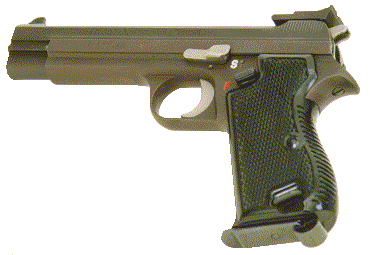

Jo, jo, to je to, co už jsem říkal. SIG dvěstědesítka, to byl SIG. Ten měl vůle opravdu minimální. Naprostý souhlas s předpisateli.
