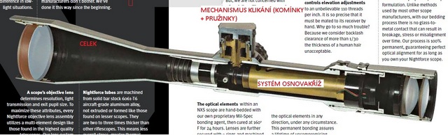

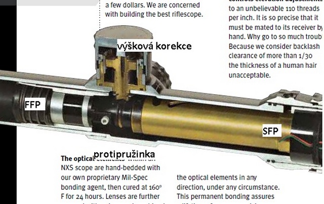

vysvětleme si to na obrázcích:
ZDE JE KONSTRUKCE PUŠKOHLEDU NF s detailem potom na uložení mechanismu klikání a mechanismu osnovy/kříže v celku...
Jak zde dále vidíme, je nám jasné, že zde máme ty tři funkční části, o kterých jsem se bavil - celek, kostku puškohledu s mechanizmem klikání a systém/mechanismus s osnovou (což je vlastně mezitubus s optickou soustavou, kde se dle polohy kříže určuje zda je to FFp nebo SFP, tedy ohniskové roviny)
Takže se jedná de facto o tři nezávislé celky, které jsou vůči sobě NĚJAK sesazené!
A v tom je jádro pudla!
JAK SI MŮŽETE BÝT JISTI, ŽE VÝROBCE TYTO CELKY SESADIL DOBŘE???
Usazování optiky je při objektivním zhodnocení VŽDY VÝSLEDKEM KOMPROMISU!

Re: Usazení puškohledu na pušku
Jo... tak tady je to vysvětleno precizně i s obrázky. Přesně tak jsem to myslel (jen jsem ještě neměl představu o tom, že by komínek mohl být třetím pootočeným členem). Mě poslední příspěvek dal tedy velmi mnoho i když "dlouhotrubkař" nejsem. Takže jen DĚKUJI za vysvětlení a obrázky.
ČZ 85, ČZ 50, Walther PPK
Tak jsem trochu vychladnul a myslím si, že je neslušné položit otázku a pak dostat odpověď ač od někoho u koho musím být v pozoru a nepoděkovat.
Grinchi děkuji, že sis dal tu námahu a vše zpracoval, nechci a nebudu ač nemáme zrovna nejlepší vztahy znevažovat něco s čím sis dal takovou práci.
Už na základě tvých emailů (než jsem se prohrabal všema urážkama o mé omezenosti atp.) jsem Deltu proháněl libelou a bohužel ten komínek není tak jak by měl, tedy pokud budu klikat musím se smířit s ležícím MilDotem.
Dokud nepříjde někdo s jiným vysvětlením.
Je ještě jedna možnost (ikdyž se to ani pořádně možností nedá nazvat) a to ta, že by jsi našel ideální střed celého úhlu sevřeného vertikální osou kříže a výškové osy klikání (nebo horizontální osy kříže a stranové osy klikání) to už je jedno. Tím by jsi vymezil to, že by ti vadilo naklonění kříže, nicméně by jsi stejně klikal jiným směrem než by byla osa kříže.
Jde už jen o to jak velký úhel mezi sebou tyto dvě osy mají, resp. jak špatně uložen kříž k ose klikání.
Takže si musíš vybrat jestli potřebuješ víc rovnou osu (kvůli přenášení) nebo osu klikání? Pokud by se ti nejakým způsobem podařilo provést tu půlku úhlu mezi osami, tak by jsi defakto chybu obou hodil poloviční.
