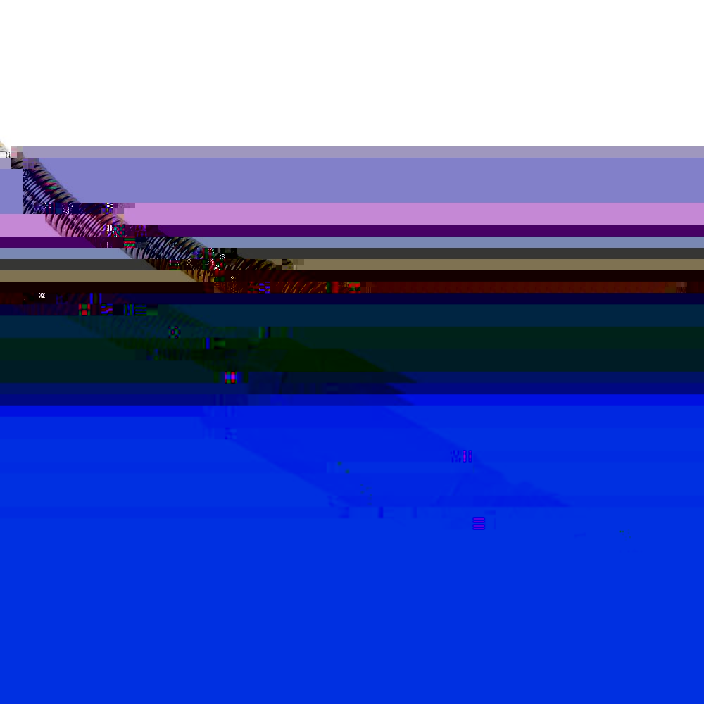

Tohle je rychlospojka ? Je to od pumpy z ALi. Nějak tam nevidím díru s kuličkama.

co zátka?

Ano, místo plnícího pinu je tam ucpávka ukončená tím profilovaným kolečkem pro snadnější manipulaci

Takže je to toto , rychlospojka s nějakou zátkou ?

Zatka je podla mna toto...

Na foto broze je rychlospojka s v nitřním závitem (samice), do které je vsunut oboustraný pin (samec). Dají se takto napojovat hadice například.
