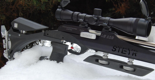

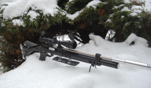

Chtěl jsem vám ukázat můj poslední inkarnace 110 HP -Revolution
Zde je mnohem více než v regulované FT.
Sada se skládá z:
- New pazba - plně nastavitelná rukojeť
- Nová spoušť
- Palmrest - plně pod kontrolou
- Nová botkou
Zdravim
Lukasz
Trochu mě tady nebyl - práce.
Sada se skládá z:
- Nová spoušť
- Nová botkou
Zdravim
Lukasz
