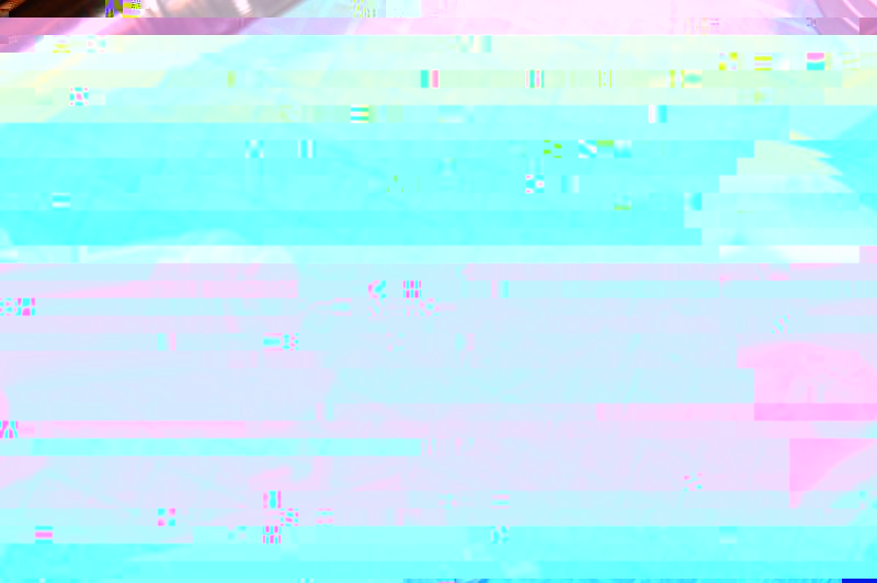

Příspěvek od Strix71 » 05 lis 2017 13:30
Alexxxus píše:Nechtěl ale skončíš u toho
Měl jsi pravdu.

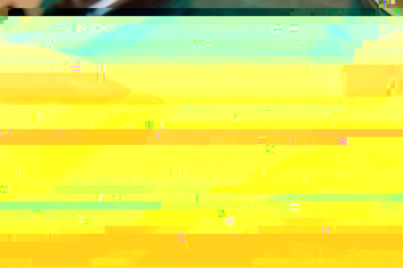

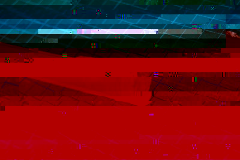

Re: Slavie 618 - rozkres, tipy, tuning, renovace
Příspěvek od Strix71 » 09 kvě 2018 17:47
Jsou dva typy pístu Slavia 618: s koženým těsněním pístu a se silonovým těsněním pístu.
Místo koženého těsnění se může vložit hříbek a těsnění jako na fotkách výše.
Hříbek jiného typu se může upravit pro stejné těsnění.

Příspěvek od Strix71 » 24 kvě 2018 20:33
Průměr válce je 22mm.
Upravuju moje těsnění na soustruhu z 25,5mm na 22,5mm.
