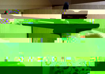

váha bez kolimátora nejakých 1400g, s ním cca 1800g,
sa mi hneď zdali divné tie váhy, že si blbo pamätám.. tak som to prevážil dnes znova, 1400g zbraň bez kolimátora, tých 1800g je váha s kolimátorom bez flaše, komplet zbraň ako na obrázku 2400g (tlmič, zbraň, flaša, kolimátor)..

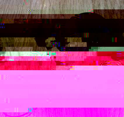

Ahoj, tak ten zásobník co mi z něho vypadl magnet, jak jsem psal výše dopadl takto. Při střílení se začal zasekávat a při posledním zasouvání diabolky do hlavně praskl jak ořech. Za pětikilo to mohlo být z kovu a ne z umělé hmoty.

Plášť je z nějaké Zn/Al slitiny.
Ta cena mě taky odradila od koupě třetího zásobníku. Plnění je zdlouhavé a tak by se jich hodilo alespoň pět. Dva jsou vystřílené během chvilky.
Kolik měl odstříleno ten prasklý?

Příspěvek od Blažena » 23 led 2019 00:14
7-8 plnění a křup. Reklamaci samozřejmě prodejce neuzná, protože to nemá číslo a nemůžu nijak dokázat, že je to právě od něj a nebo mi řekne..... je to náhradní díl (spotřební zboží) atd. Vždyť si kupte druhý, máme jich ještě dost. :lol:

Tak reklamaci bych zkusil. Pokud máš doklad a kupoval jsi u solidního prodejce, tak by neměl být problém ani s přepravními náklady. Jenom je divné, že to takhle brzy a takovým způsobem prasklo. Chyba může být někde jinde. Např pokud jsi ho používal bez magnetu, nebo ve střelivu. Až se oteplí, budu testovat. Zatím jsem vystřílel necelé dvě krabičky JSB Exact, skoro všechno ze zásobníku a bez problému.

Magnet by přilepený nazpět, střelivo exact 4,52 a koupil jsem to na GUN.CZ teď zimě.
Druhý zásobník funguje bez problémů. Pošlu jim fotku mailem a uvidím, ale moc od toho nečekám.

Příspěvek od Blažena » 10 úno 2019 07:25
Čau, tak všechno jinak, zásobník jsem jim posla a za pár dnů jsem ho měl nazpět doma :D Ne nový, ale prasklé díly byly vyměněny. Zřejmě s tím počítají a mají tyto díly k dispozici. S obchodem spokojenost. :D
