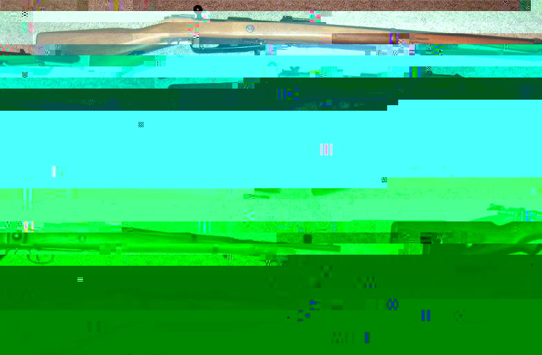

Jeden náboj chutná všem :)
Co je na obrázku si každý zjistí sám, je to jednoduché :)

No přímo o zbraních to není, ale tak trochu to souvisí a třebas to někoho pobaví, aneb jak využít řopík. Česko rakouská hranice nedaleko Vratěnína.
Ta první flinta shora je M1888?

Příspěvek od kentan » 28 bře 2013 18:21
jsem myslel, že je to lehký, bo všeobecně známý. Odshora G88, Vz.24, K98k, G33/40, K88

Příspěvek od bibros » 28 bře 2013 18:41
OK mluvíme o stejné zbrani. V tom případě neplatí Tvoje věta o stejném střelivu, nebo má vyměněnou hlaveň.

Příspěvek od kentan » 28 bře 2013 18:50
Věta platí, hlavně jsou původní (seděj čísla i inspektorské značky), moderně otormentováno je na JS, zkušeny německý. Na obou 88 je navíc vyražený S ko..., spodní sčíslovaná do posledního šroubku.

Příspěvek od bibros » 28 bře 2013 18:53
Nuže dobrá tedy hlaveň původní se zvětšeným vývrtem, jiná možnost mě nenapadá.

Příspěvek od kentan » 28 bře 2013 19:17
Opět omyl. Vývrty jsou původní, jen převrtaný přechodový kužele. Vývrt nejde nijakým rozumným ekonomickým způsobem o ten prd zvětšit nejde, to je tradovaný blud. Jen z počátku byly trochu jiný tolerance... Vše se řešilo kalibry, které buď prošly, nebo ne. Dál uplatňovat na tuto pušku normu CIP je poněkud mimo mísu, bo : puška rok 1888, náboj JS 1905, puška na náboj JS upravena 1907 a od tý doby ho střílí. CIP 1969. To máme hezkých 62 let bezproblémové střelby..... Např. pokud na týhle pušce někdo nastaví závěrovou vůli podle kalibrů CIP puška fungovat nebude.. Proč? Protože pro CIP normu na 8*57 se používají rozměry a tolerance z doby válečné nouze, který jsou mírnější :) a tady vytahovač zabírá až při úplném zamknutí.... Komory jsou takový, že vystřelený nábojnice strčím do stahovací matrice a zase je nehtem vytahnu .... Jinak ta puška na 100 metrů střílí soustřely zakrytý 10 kačkou (opřená ruka, ze stolice asi líp) na 50 to lítá jednou direčkou. Ze stoje mi to jde na tyhle vzdálenosti hůř, špatný podstavec.

No tak si to probereme. Závěrová vůle a vlastní rozměry nábojové komory svědčí o technickém stavu zbraně ale nejsou pro tenhle problém podstatné. Když už je řeč o CIP, ta přestože nebyla ještě v té době na světě, hovoří celkem jasně o současných bezpečných minimálních průměrech vývrtu hlavní u obou ráží v polích i drážkách a není důvod jí nevěřit. Pochybuju, že by rozdílům minimálních rozměrů u vývrtu obou ráží nevěnovala pozornost německá zkušebna obvzlášť když jsou Němci autory. Takže tady je výňatek z članku o Gew 88
Počátkem 90. let 19. století bylo zjištěno nadměrné opotřebení vývrtu hlavní, zaviněné jeho velkou těsností. Proto byly drážky vývrtu všech pušek M1888 prohloubeny z 0,10 mm na 0,15 mm. Takto upravené zbraně byly na pouzdře závěru označeny písmenem „Z“.
V roce 1903 byl do výzbroje přijat nový náboj (8x57JS) se zahrocenou střelou a výrazně zlepšenými balistickými vlastnostmi. Krátce nato bylo rozhodnuto o úpravě pušek M1888 na tento nový náboj. Hloubka drážek vývrtu byla zvětšena na 0,30 mm, byl zvětšen průměr přechodového kužele nábojové komory a zkonstruováno zcela nové hledí, odpovídající balistice nového náboje. Takto upravené zbraně byly na pouzdře závěru označeny písmenem „S“.
V mnoha případech však byly provedeny veškeré popsané úpravy, s výjimkou prohloubení drážek vývrtu hlavně. Tyto zbraně byly na pouzdře sice označeny písmenem “S“, ale střelba náboji 8x57JS není doporučeníhodná.
Pokud někoho zajímá celý článek, tak je tady: http://forum.valka.cz/viewtopic.php/t/28417
Zachycení náboje vytahovačem až při plně uzamčeném závěru je známý problém a důsledky této konstrukční chyby jsou popsány ve zmíněném článku.
Z výše napsaného vyplývá že: 1)Gew 88 procházely tovární úpravou pro zvětšení průměru vývrtu v drážkách, většina dokonce dvakrát. 2) Každý rozumný majitel téhle zbraně, který chce střílet náboje 8x57 JS si nechá přeměřit vývrt.
Tedy prohloubení drážek o jakýkoli prd (nejdřív o 0,05mm a potom o 0,15mm) není technický ani finanční problém v žádném případě se nejedná o blud a moje předešlé příspěvky stoprocentně platí. Výraz "není dopručeníhodná" je v tomto případě víc diplomatický než varovný, ale nebral bych to na lehkou váhu. Střílet jednou dírou? Proč ne, ale ta díra bude po 10ti ranách už poněkud větší.
