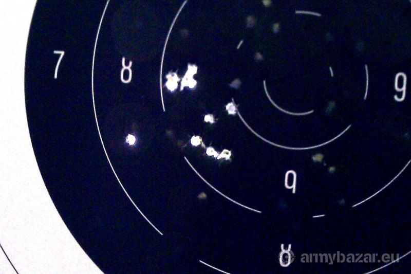

Střelivo je OK, ten svěrák to rozhazuje, máš tam moc pohyblivých součástí. Pokud už si chceš udělat nějaký svěrák, zkus něco tohoto typu: Těžká, aspoň 10kg deska a k tomu natvrdo přidělaná zbraň, klidně i přišroubovaná místo střenek. Ideálně přidělat celou konstrukci k nějakému hodně pevnému ponku šrouby a spouštět normálně rukou, pak máš jistotu, že se ti to nepohne a nebude to ani spouštěním, je jasné, že při každém spouštění je třeba zamířit znovu, i ten stůl se pohne.
Anebo to prostě dát někomu, kdo umí střílet a pak zvládne s oporou ruky nastřílet jen lehounce pod vlastnosti zbaně.
Krátká malorážka by se měla technicky vlézt s nějakým normálním střelivem do poloviny= 3-5cm průměr, ne poloměr (můj takový soukromý odhad)
Krátká velkorážka by mohla být lehce nad tím= kolem 7cm průměr kruhu.
Tu je takový soustřel Berretty 98 ze zapřené ruky na 25m, ta kratší hlaveň přesnosti tolik neubere:
Z revolveru s 2" hlavní, čest jeho památce- srajdě jedné slitinové, jsem míval rozptyl na 25m, průměr díry cca 9mm, dva válce za sebou, střelivo přebíjenky:
