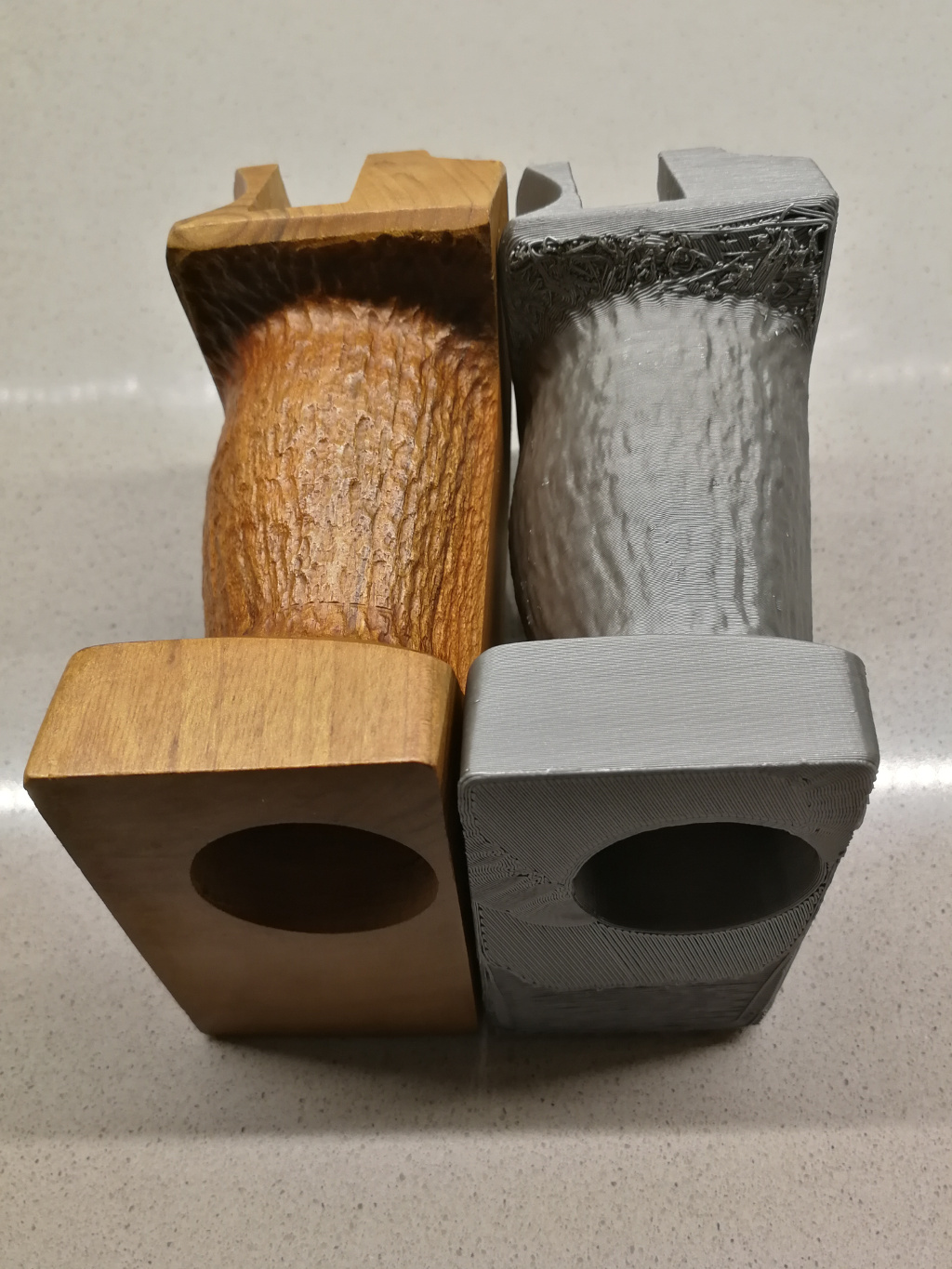

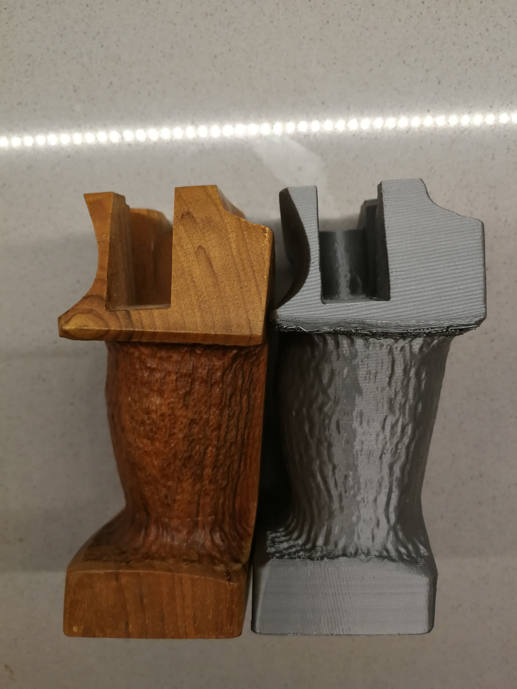

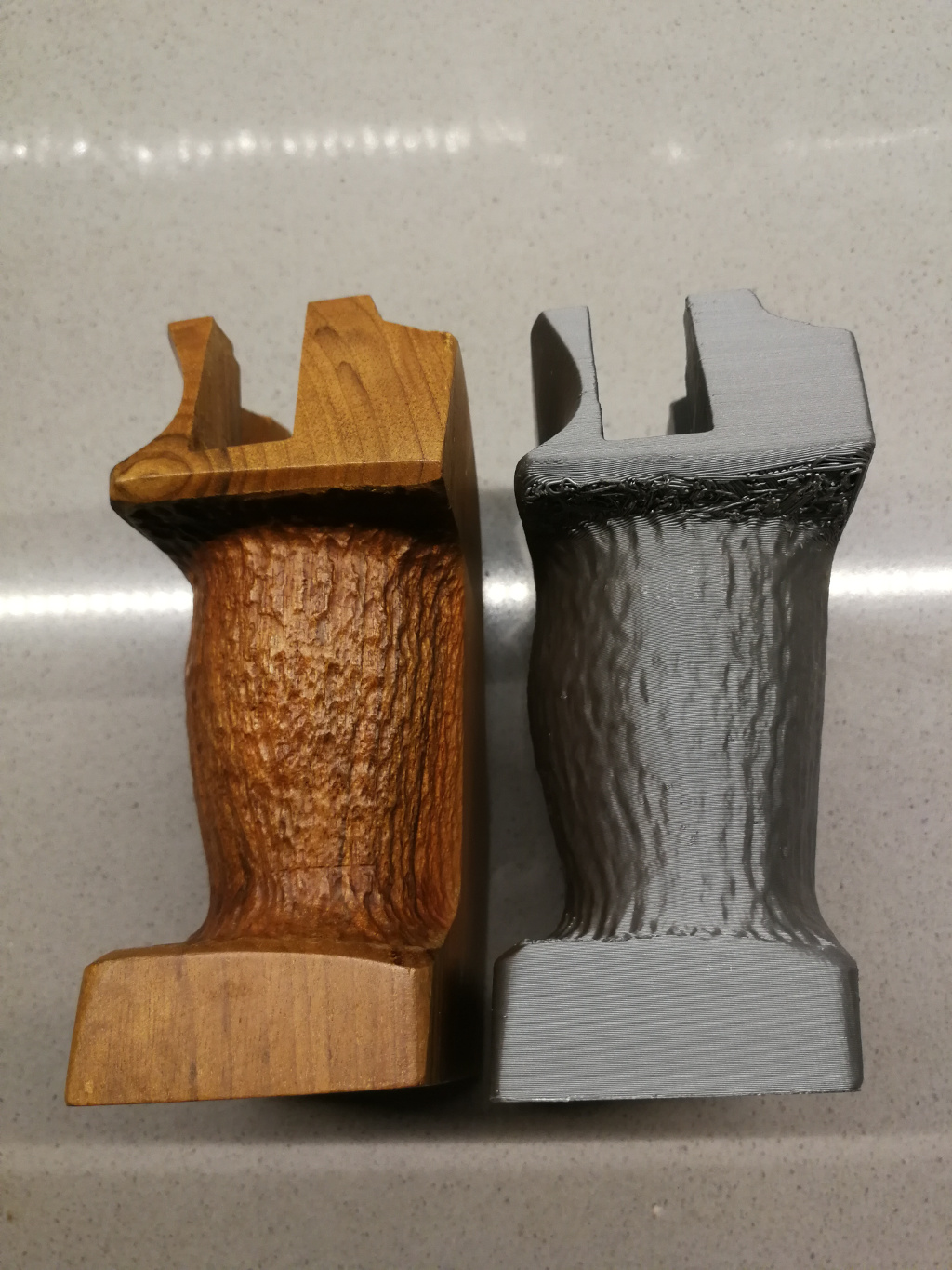

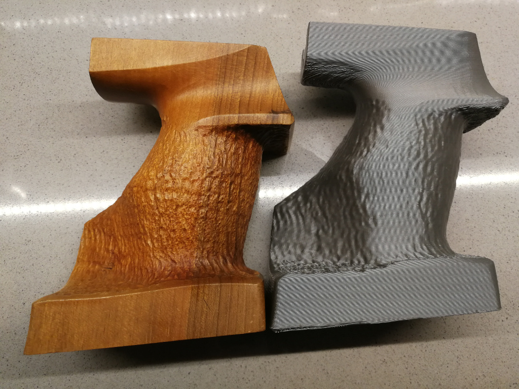

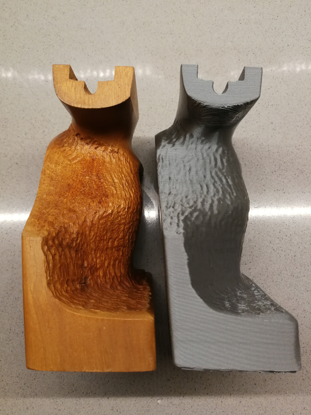

Zdravím,
řešil jsem kompletaci více kusů TAU 7 a byl jsem mile překvapen, že sehnání náhradních dílů je snadné, neb je TAU Brno stále dodává. Bohužel několik kusů zbraní bylo bez pažby a dvě z nich měly pažbu levorukou.
Dotazem na TAU Brno jsem zjistil, že pažby mají už jen levoruké. Z firmy Klinský mi odpověděli, že pažbu již nemají v archivu, takže mi ji nejsou schopni vyrobit.
Jako dar z nebes byl nález zcela nové pravoruké pažby. Tady na fóru jsem našel odkaz na youtube, kde si někdo udělal kopírku na pažby, ale zase jsem na něj nikde nenašel kontakt. Další googlení nepřineslo výsledek. Tak jsem si řekl, že je třeba uvažovat v kontextu doby a neupínat se tvrdošíjně k tradicím. Nechal jsem originální pažbu oscanovat 3D scanerem a pak vytisknout na 3D tiskárně. Výsledek můžete posoudit na fotkách. Pro ortodoxní zastánce užití klasických materiálů to pochopitelně není, ale já to vidím tak, že lepší pažba plastová než žádná. Ted to už zbývá jen stříknout nějakou hnědou barvou a je hotovo.

Hezká práce. Určitě by to šlo i překreslit, ale nebylo by to tak podobné, prostě skener je super. Materiál do tiskárny se prodává i s dřevem a výsledek je velice slušný viz třeba https://www.allthat3d.com/wood-filament/ a k dispozici je více druhů dřeva.

No prekreslit by to jiste slo, ale ja se s CADem (prozatim) nekamaradim a kamaradovi se do toho moc nechtelo. Takze scanner, ale tak zase je tam ta struktura.
Kreslit budu predpazbi, protoze to je jednoduchy tvar a ackoli se prodava, tak kdyz uz budu mit plastovou pazbu, udelam i plastove i to predpazbi. Navic bych na to predpazbi mohl nakreslit jeste nejakou plosinu na nasroubeni 11mm lizin pro uchyceni kolimatoru nebo obecne cehokoli. Liziny samotne tisknout nechci - moc tomu neverim.
Jinak diky za info o drevenem naterialu, jen kamarad, co mi to tiskl, s tim ma spise rozporuplne zkusenosti. Vypada to hezky, ale furt je ucpana hlava. Takze proto kombinace "plast" a sprej na plast :D

Kolik váží dřěvěná a kolik plastová rukojeť? Docela důležitý údaj. Děkuji za případnou odpověď.

Original drevo 135g a vytistena kopie 97g. Nutno dodat, ze kopie neni plna. Jelikoz slo o prototyp, je to uvnitr dute - komurky. Takze s vyssim pomerem plneni neni problem dosahnout stejnou hmotnost.

Zkusil jsem to striknout na hnedo, aby to vypadalo trochu blize originalu. Jako neni to ono, ale lepsi nez ta seda :)
