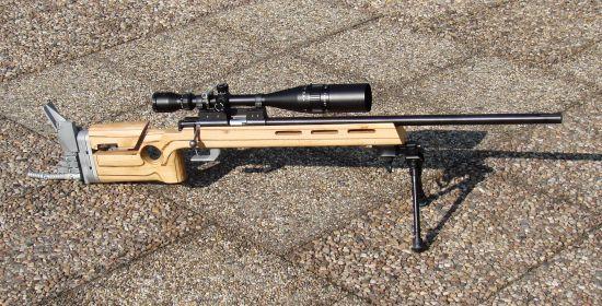

A co takhle zkusit lepenici? V obou případech se jedná o poslepovaná buková prkýnka - lamely, které jsou proložené v jednom případě mahagonovou, v druhém případě ořechovou dýhou. Už jsem ty pažby tady ukazoval (aby mě někdo nenařknul z nemístnýho exhibicionismu), takže jen pro informaci:
Tohle je moje 456 pro mizivé cíle

Tohle je ta druhá, Suhl 150 pro disciplínu "malorážná odstřelovačka".

Všechno má své pro i proti. Po dohodě s truhlářem jsme se rozhodli pro lepenici, protože nebyl k dispozici dostatečně kvalitní masív - buď to bylo řídké, nebo tam byl suk, nebo to nemělo rozměr. Kromě toho, nebyl k dispozici ořech, ale ze vhodných dřev jen buk, který má zpravidla nezajímavou kresbu. Výhodou je, že ty lamely se skládají lety proti sobě, takže je záruka, že se to nekroutí. Je třeba to ale lepit kvalitním lepidlem a fixovat to v lisu. Nedá se to lepit najednou, ale postupně a začínat se musí odprostředka. Výhodou je, že naprosto přesně víš, co máš vevnitř a nic tě nepřekvapí. Obrábí se to velmi dobře a navíc tě ty dýhy dost vedou, takže nerovnost zaznamenáš dřív, než na masívu.
